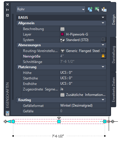

Die Länge eines Rohrsegments wird durch separate Verbindungen genau dargestellt. Die Schnittlänge auf der Eigenschaftenpalette ist die tatsächliche Länge des Rohrs und enthält Tiefen zum Einrasten der Flansche.
Schnittlänge auf Eigenschaftenpalette

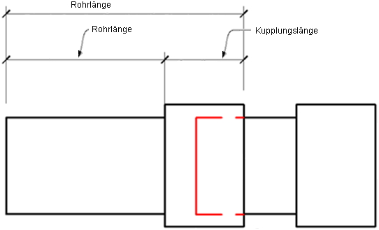

Die Schnittlänge bezieht sich auf den Abstand zwischen Verbindern in einem Rohrsegment. In der folgenden Abbildung wird auf Grundlage der Einstecktiefe zwischen Rohrlänge und Schnittlänge unterschieden.
Der angegebene Wert für die Schnittlänge variiert je nach Verbindungstyp des angeschlossenen Formstücks. Bei Nabenflanschkupplungen betrachtet die Software beispielsweise die Gesamtlänge des verbundenen Objekts einschließlich Kupplungslänge. Im folgenden Beispiel sehen Sie wie die Software die Schnittlänge basierend auf diesem Szenario angibt. Die berechnete Gesamtlänge enthält die Rohrlänge und die Kupplungslänge (siehe folgende Abbildung).

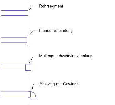

Die Rohrlänge kann variieren, je nach dem welche Komponente an das Rohr angeschlossen ist. In den folgenden Abbildungen sehen Sie verschiedene Beispiele für Rohre.
Die erste Abbildung zeigt ein Rohrsegment. Die zweite Abbildung zeigt eine Flanschverbindung, die zum Rohrsegment hinzugefügt wurde. Die Gesamtlänge des Rohrs und der Verbindung entspricht dem ursprünglichen Rohr. Das Rohrende wird jedoch verschoben, sodass es die gleiche Position wie das Flanschverbinder aufweist. Die Rohrlänge wird um die Flanschbreite verkürzt und die Einstecktiefe des Flansches wird zur Länge addiert, um die Schnittlänge zu berechnen.
In der dritten und vierten Abbildung zeigt andere Formstücke, die mit dem Rohrende verbunden sind. Wenn eine Kupplung hinzugefügt wird, befindet sich der Mittelpunkt der Kupplung an der ursprünglichen Position des Rohrendes. Das Rohrende wird zur angrenzenden Kupplungsseite verschoben. Am Rohrende wird ein Bogen hinzugefügt, das Rohrende bleibt an derselben Position. Die Rohrlänge bleibt gleich, doch die Schnittlänge wird erhöht, da die Bogen-Einstecktiefe zur Länge hinzugefügt wird. Bei allen zuvor abgebildeten Verbindungen unterscheidet sich die Rohrschnittlänge von der ursprünglichen Rohrlänge.
