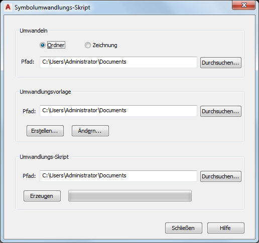

So erstellen Sie ein Symbolumwandlungs-Skript
.Das Dialogfeld Stapelumwandlung für Symbole wird angezeigt.
| Was möchten Sie tun… | Aktion… |
| Umwandeln der Blöcke in einer einzelnen Zeichnung | Wählen Sie Zeichnung, klicken Sie auf Durchsuchen, wählen Sie die Zeichnung aus und klicken Sie auf Öffnen. |
| Umwandeln der Blöcke in allen Zeichnungen in einem Ordner | Wählen Sie Ordner, klicken Sie auf Durchsuchen, wählen Sie den Ordner aus und klicken Sie auf OK. |

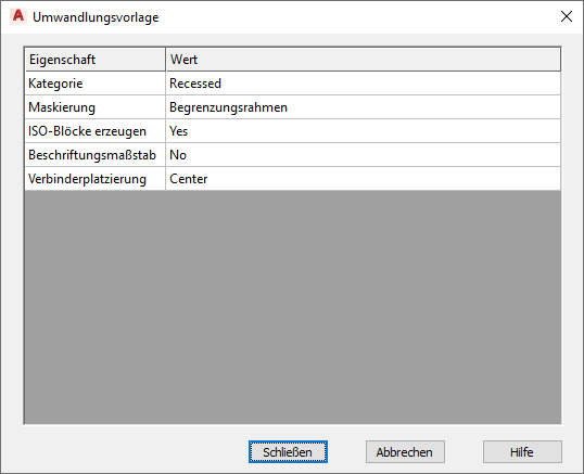

| Erstellen einer Vorlage | Klicken Sie auf Erstellen. Geben Sie im Feld Datei öffnen den Speicherort für die neue Vorlage an, und geben Sie ihren Namen als Dateinamen ein. Klicken Sie auf Speichern. Geben Sie im Dialogfeld Umwandlungsvorlage die Werte für die Einstellungen der Vorlage an. Klicken Sie auf Schließen, um zum Dialogfeld Symbolumwandlungs-Skript zurückzukehren. |
| Verwenden einer bestehenden Vorlage | Klicken Sie auf Durchsuchen. Wählen Sie im Feld Datei öffnen die gewünschte Vorlage und klicken Sie auf Öffnen. Anmerkung: Wenn Sie Änderungen an der Vorlage vornehmen möchten, bevor Sie sie verwenden, klicken Sie auf Bearbeiten. Nehmen Sie im Dialogfeld Umwandlungsvorlage die nötigen Änderungen an den Werten für die Einstellungen in der Vorlage vor. Klicken Sie auf Schließen, um zum Dialogfeld Symbolumwandlungs-Skript zurückzukehren.
| Erstellen eines neuen Umwandlungs-Skripts | Geben Sie im Dialogfeld Datei auswählen den Speicherort für das neue Skript an, geben Sie einen Namen ein, und klicken Sie auf Speichern. |
| Überschreiben des Inhalts eines bestehenden Skripts | Wählen Sie im Dialogfeld Datei auswählen das bestehende Skript aus, klicken Sie auf Speichern und anschließend auf Ja, um zu bestätigen, dass der Inhalt des Skripts überschrieben werden kann. |
