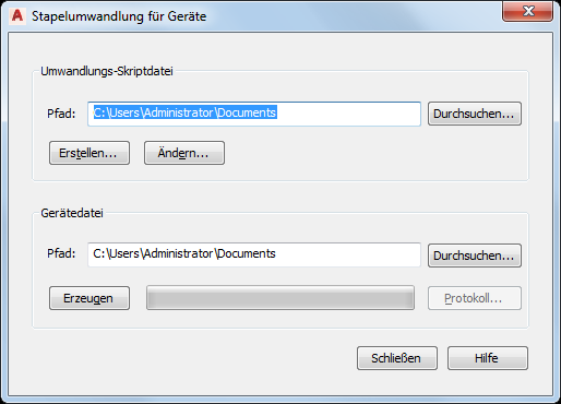

Das Dialogfeld Stapelumwandlung für Symbole wird angezeigt.
Das Symbolumwandlungs-Skript enthält die zu verwendenden Stileinstellungen sowie Verweise auf die Zeichnungen mit den AutoCAD®-Blöcken, die für die Stilansichten benutzt werden sollen.
| Was möchten Sie tun… | Aktion… |
| Erstellen eines Skripts | Klicken Sie auf Erstellen und erstellen Sie im Dialogfeld Symbolumwandlungs-Skript das Skript. Weitere Informationen finden Sie unter "Erstellen von Symbolumwandlungs-Skripts". |
| Verwenden Sie ein bestehendes Skript, z. B. eine angepasste Version eines Skripts, das beim Umwandeln bestehender Schemasymbolstile in Blöcke erzeugt wurde. | Klicken Sie auf Durchsuchen, wählen Sie das Skript aus und klicken Sie auf Öffnen. Anmerkung: Wenn das Skript geändert werden muss, bevor Sie es verwenden können, klicken Sie auf Bearbeiten und nehmen im Dialogfeld Symbolskript bearbeiten die nötigen Änderungen vor. Weitere Informationen finden Sie unter "Ändern von Symbolumwandlungs-Skripts".
| Erstellen der Zeichnung | Geben Sie im Dialogfeld Datei auswählen den Speicherort für die neue Zeichnung an, geben Sie einen Namen ein, und klicken Sie auf Speichern. |
| Überschreiben des Inhalts einer bestehenden Zeichnung | Wählen Sie im Dialogfeld Datei auswählen die Zeichnung aus, und klicken Sie zuerst auf Speichern und dann auf Ja, um zu bestätigen, dass der Inhalt der Zeichnung überschrieben werden kann. |
