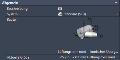

***Bauteil |
Klicken Sie auf das Bild neben dem Bauteil, um das Dialogfeld Bauteil auswählen zu öffnen. | |
| ***Aktuelle Größe |
Wählen Sie eine der in der Dropdown-Liste aufgeführten Größen. Alle Größen sind standardisiert. |
![]() Allgemeine Benutzeroberfläche für Luftkanal/-rohr-Formteile |
