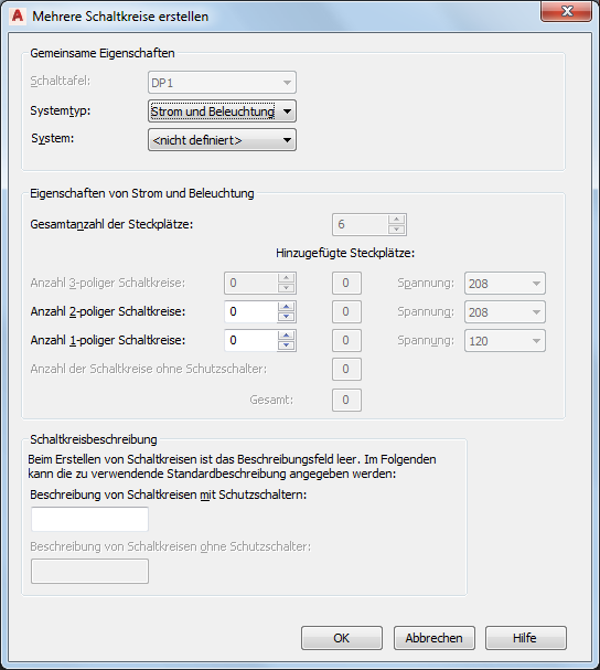

Beim Hinzufügen einer Schalttafel können Sie zugleich einen oder mehrere ihr zugeordnete Schaltkreise erstellen. Sie können stattdessen auch mithilfe des Schaltkreis-Managers Schaltkreise erstellen, bevor oder nachdem Sie Schalttafeln oder Geräte hinzufügen.

| Strom und Beleuchtung | Gehen Sie wie folgt vor:
| Allgemein oder Weitere | Geben Sie unter Anzahl Schaltkreise die Anzahl der zu erstellenden Schaltkreise ein. |

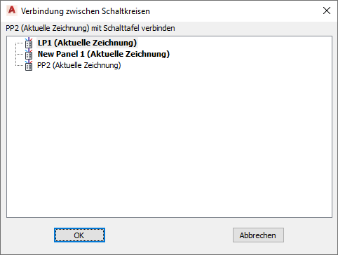

| Nein | Gehen Sie wie folgt vor:

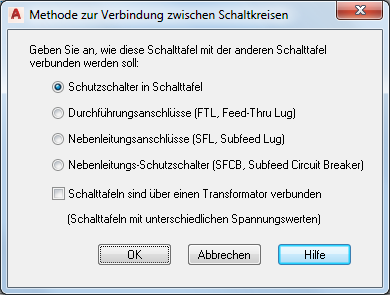

| Auswahl | Aktion |
| Schutzschalter in Schalttafel | Die Schalttafel wird als Nebenleitungs-Schalttafel zu einem vorhandenen Schaltkreis in der verknüpften Schalttafel hinzugefügt. |
| Durchführungsanschlüsse (FTL, Feed-Thru Lug) | Die Schalttafel wird als Nebenleitungs-Schalttafel zu einem Schaltkreis mit Durchführungsanschlüssen in der verknüpften Schalttafel hinzugefügt. |
| Nebenleitungsanschlüsse (SFL, Subfeed Lug) | Die Schalttafel wird als Nebenleitungs-Schalttafel zu einem Schaltkreis mit Nebenleitungsanschlüssen in der verknüpften Schalttafel hinzugefügt. |
| Nebenleitungsschalter | Die Schalttafel wird als Nebenleitungs-Schalttafel zu einem Schaltkreis mit Nebenleitungsschalter in der verknüpften Schalttafel hinzugefügt. |
| Schalttafeln sind über einen Transformator verbunden (Schaltafeln mit unterschiedlichen Spannungswerten) | Die Schalttafel wird durch einen Transformator verbunden, wenn die Schalttafeln unterschiedliche Spannungswerte aufweisen. |
