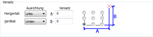

Standardmäßig ist die gezeichnete Kabeltrasse horizontal und vertikal zentriert. Deshalb werden die Mittellinien der Segmente und Formstücke entlang den von Ihnen angegebenen Punkten platziert. Sie können die Ausrichtung ändern sowie einen Versatz angeben. Das Ändern der Ausrichtung ist dann nützlich, wenn Kabeltrassen entlang der Zeichnungsgeometrie verlaufen sollen.
| Was möchten Sie tun… | Aktion… |
| Ausrichten der Mittellinien der Kabeltrassen entlang der für die Strecke angegebenen Punkte | Wählen Sie unter Ausrichtung für Horizontal und Vertikal die Option Zentriert. Geben Sie für Versatz A und B jeweils 0 ein. |
| Ausrichten einer oder beider Seiten der Kabeltrassen entlang der für die Strecke angegebenen Punkte | Wählen Sie unter Ausrichtung für Horizontal Links oder Rechts und/oder für Vertikal Oben oder Unten. |
| Versatz der Kabeltrassen von den für die Strecke angegebenen Punkten | Geben Sie für Versatz A und/oder B einen Abstand ein. |
Als Hilfe zeigt das Vorschaubild rechts ein Beispiel der aktuellen Auswahl.
