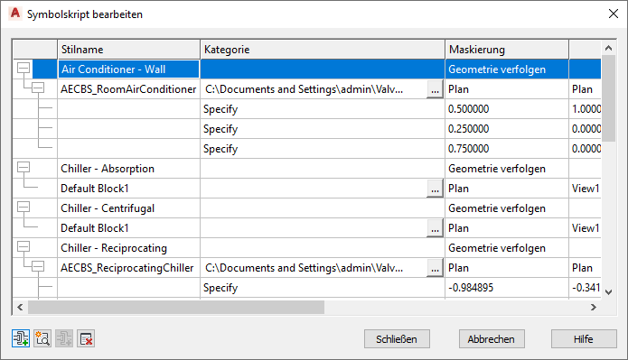

Zum Ändern von Symbolumwandlungs-Skripts verwenden Sie das Dialogfeld Symbolskript bearbeiten.
In diesem Dialogfeld werden unterschiedliche Einstellungen angezeigt, je nachdem, ob in der Tabelle ein Schemasymbolstil, eine Ansicht oder ein Verbinder ausgewählt ist. In den folgenden Abbildungen sind beispielsweise unterschiedliche Spaltenüberschriften für die verschiedenen ausgewählten Objekte zu sehen.

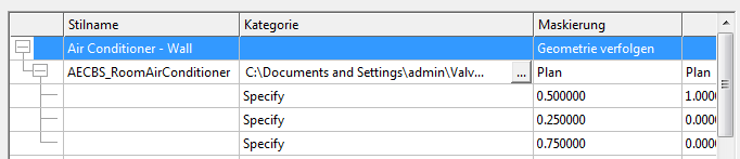

Stil ausgewählt

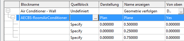

Ansicht ausgewählt

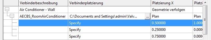

| Ändern eines Verbinders für einen Stil | Wählen Sie den Verbinder aus und ändern Sie mithilfe der verfügbaren Optionen seine Eigenschaften. Anmerkung: Wenn Sie ein Skript verwenden, das mit dem Befehl Symbole zerlegen erzeugt wurde, müssen Sie möglicherweise bei manchen Verbindern einen Wert für die Eigenschaft Connector Placement (Verbinderplatzierung) angeben. Im Skript wird für diese Eigenschaft standardmäßig der Wert Angeben vorgegeben. Sie können unter den folgenden Optionen wählen:

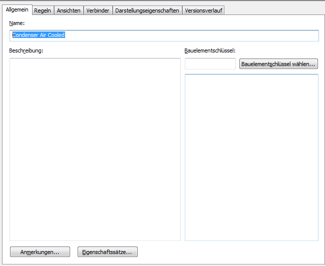

Die Eigenschaft Style Name (Stilname) im Symbolumwandlungs-Skript befindet sich auf der Registerkarte Allgemein des Stil-Managers. Auf der Registerkarte heißt diese Eigenschaft Name.

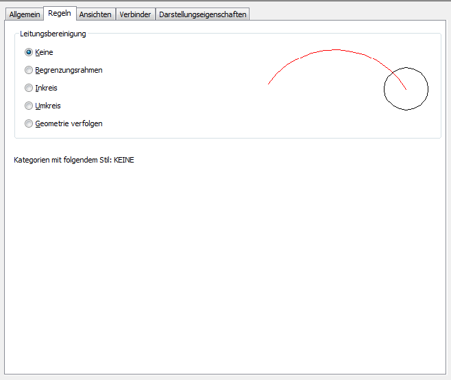

Die Eigenschaft Masking (Maskierung) aus dem Skript befindet sich auf der Registerkarte Gestaltung des Stil-Managers. Auf der Registerkarte heißt diese Eigenschaft Relationen bereinigen.

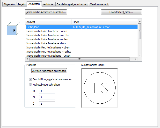

Die Ansichtseigenschaften im Symbolumwandlungs-Skript befinden sich auf der Registerkarte Ansichten des Stil-Managers. Die Eigenschaft Create ISO Blocks (ISO-Blöcke erstellen) heißt auf der Registerkarte Isometrische Ansichten erstellen.
Die Eigenschaft Source Block (Quellblock) im Skript wird auf der Registerkarte nicht angezeigt. Beim Erstellen von Stilansichten mithilfe des Stil-Managers kann der Dateipfad der Zeichnung, die den AutoCAD-Quellblock enthält, nicht angegeben werden, da nur Blöcke in der aktuellen Zeichnung ausgewählt werden können.

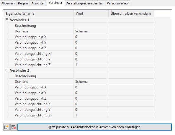

Die Verbindereigenschaften im Skript befinden sich auf der Registerkarte Verbinder des Stil-Managers.
Die Eigenschaft Connector Placement (Verbinderplatzierung) im Skript wird auf der Registerkarte nicht angezeigt. Im Stil-Manager können Sie die Position eines Verbinders nur durch Eingeben der X-, Y- und Z-Koordinaten oder durch Platzieren des Verbinders in der Mitte des Blocks festlegen, wobei Sie die im Bild gezeigten Optionen verwenden.
