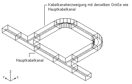

Zeichnen eines Abzweigs
Verbinden einer Kabeltrassenstrecke mit einer gleich großen Kabeltrassenrinne
