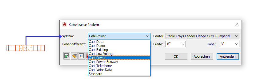

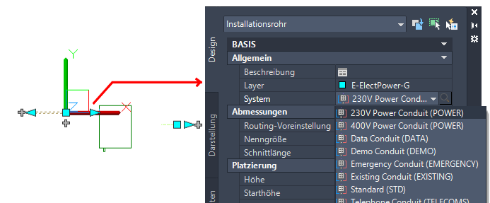

Systeme werden definiert, um die Erfüllung der Projektnormen in allen Zeichnungen eines Projekts zu vereinfachen. Sie können die Systembezeichnung von einzelnen Verbindungspunkten ändern. Weitere Informationen finden Sie unter "Arbeiten mit Systemen".
So ändern Sie das System einer Kabeltrassen- oder Installationsrohrstrecke
