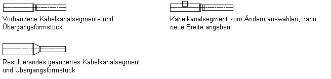

Kabeltrassen- und Installationsrohrstrecken werden während des Designprozesses in der Regel häufig aufgrund von Architektur- oder Konstruktionsänderungen oder Änderungen der Systemanforderungen geändert. Wenn z. B. der Architekt die Gesamtgröße des Gebäudes ändert, muss das Layout der Kabeltrasse geändert werden, um der neuen Größe zu entsprechen. Kabeltrassendimensionen müssen eventuell vergrößert, zusätzliche Installationsrohre hinzugefügt oder der Verlauf der Verkabelung für die neue Gebäudegröße geändert werden. Sie müssen möglicherweise auch Formstücke ändern, insbesondere wenn die Größe von Abzweigen geändert wird oder die mit einem Installationsrohr verbundenen Geräte geändert werden.
Ändern von Kabeltrassensegmenten und Formstücken
