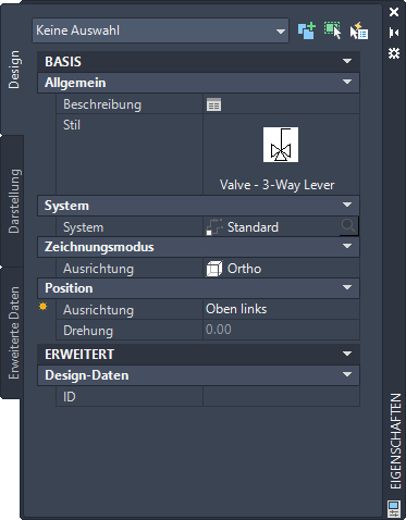

Wenn Sie im orthogonalen Modus zeichnen, fügen Sie Schemasymbole im Weltkoordinatensystem (WKS) hinzu. Im WKS verläuft die X-Achse horizontal, die Y-Achse vertikal und die Z-Achse lotrecht zur YX-Ebene
Sie können die Platzierung von Symbolen mit dem Kompass steuern. Sie können auch den AutoCAD®-Ortho-Modus benutzen, um die Bewegung des Cursors auf die Horizontal- oder Vertikalachse zu beschränken. Die orthogonale Ausrichtung hängt von den aktuellen Raster- und Fangeinstellungen ab. Sie können diese Werkzeuge jederzeit ein- und ausschalten.
Schemasymbole werden über Anker mit Linien verbunden.
Führen Sie bei Bedarf einen Bildlauf durch, um das gewünschte Werkzeug anzuzeigen. Da Werkzeuge vorkonfigurierte Eigenschaften für die zu erzeugenden Objekte enthalten, können bzw. brauchen Sie möglicherweise nicht einige der in diesem Vorgang beschriebenen Linieneigenschaften angeben.
| Auswahl eines Stils für Schemasymbole... | Aktion... |
| in der aktuellen Zeichnung | Klicken Sie unter Eigenschaftenpalette Basis Allgemein Stil auf das Bild. Legen Sie in der daraufhin angezeigten Palette Stil-Browser die Zeichnungsquelle auf Inhaltsbibliothek-Zeichnungen und die Zeichnungsdatei auf Aktuelle Zeichnung fest.
| in einer Zeichnung im Verzeichnis, das als vorgabemäßiger Inhaltsspeicherort für Schemasymbole angegeben ist | Klicken Sie unter Eigenschaftenpalette Basis Allgemein Stil auf das Bild. Legen Sie in der daraufhin angezeigten Palette Stil-Browser die Zeichnungsdatei auf Aktuelle Zeichnung fest.
Anmerkung: Nicht alle im Lieferumfang der Software enthaltenen Schemasymbole verfügen über isometrische Ansichten. Zeichnungen, die Symbole mit sowohl orthogonalen als auch isometrischen Ansichten enthalten, sind entsprechend benannt.
| in der Stilzeichnung, die in den Eigenschaften eines von Ihnen ausgewählten Werkzeug referenziert wird | Klicken Sie unter Eigenschaftenpalette Basis Allgemein Stil auf das Bild. Legen Sie in der daraufhin angezeigten Palette Stil-Browser die Zeichnungsquelle auf Derzeit geöffnete Zeichnungen und die Zeichnungsdatei auf Alle Zeichnungen fest.
Sie können aus den Stilen der aktuellen Zeichnung wählen.
Sie können entweder den Einfügepunkt des Ansichtsblocks, der das Symbol darstellt, oder einen von neun weiteren Punkten auf dem Gerät auswählen, wie Oben links oder Mitte zentriert.
Sie können die ID zu Ihrem Diagramm als Beschriftung hinzufügen. Der Beschriftungsstil, den Sie beim Hinzufügen der Beschriftung auswählen, bestimmt die Schriftart und -größe der ID.
Wenn Sie einen Punkt auf einer Schemalinie angeben, wird das Symbol an der Linie ausgerichtet. Das Verhalten entspricht dann dem eines Inline-Symbols.
Alternativ können Sie die EINGABETASTE drücken, um die vorgegebene Drehung zu akzeptieren.
Sie können auch die Eigenschaften in der Palette ändern und anschließend weitere Symbole hinzufügen.
