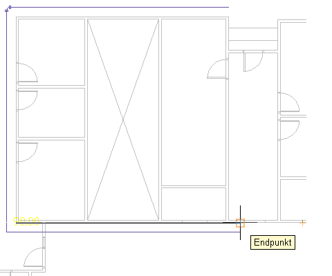

  3. In der Zeichnung wählen Sie einen Geometriepunkt aus.
    Zur Auswahl von Geometriepunkten können Sie Objekt- oder AutoCAD MEP 2026-Toolset-Fangpunkte verwenden.
  4. Wählen Sie weitere Punkte entlang der Geometrie aus.
