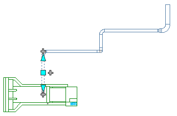

Ausgewähltes Rohrsegment in einer Rohrstrecke

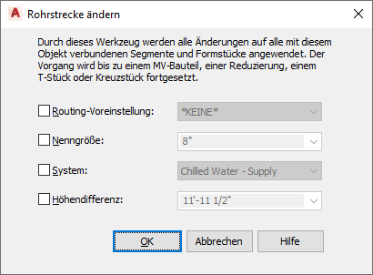

Dialogfeld Rohrstrecke ändern (für Rohre oder Installationsrohre)
Dieses Dialogfeld zeigt die aktuellen Einstellungen für das ausgewählte Objekt an. Die vorgenommenen Änderungen wirken sich auf ähnliche Objekte in der Rohrstrecke bis zu einem MV-Bauteil, einer Reduzierung, einem T-Stück oder Kreuzstück aus.

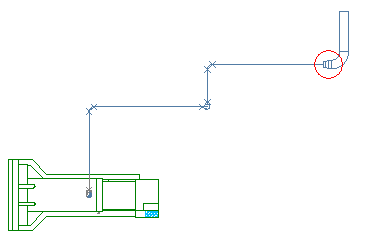

Änderungen an den Routing-Voreinstellungen und dem System bis zu einer Reduzierung (durch Kreis markiert)
