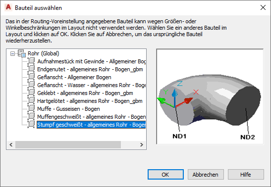

Das Dialogfeld Bauteil auswählen wird angezeigt, wenn Sie in einer Strecke ein Bauteil hinzufügen oder ändern möchten, das nicht in den Voreinstellungen gespeichert ist. Sie werden aufgefordert, ein anderes Bauteil aus dem Katalog auszuwählen. In der folgenden Abbildung sehen Sie das Dialogfeld in der Domäne Rohrsysteme im Profil US britisch oder US metrisch:
Dialogfeld Bauteil auswählen mit Rohrbauteilen, die nach Materialtyp sortiert sind

Wenn Sie ein Layout ändern, wird im Dialogfeld Bauteil auswählen das Bauteil im Layout vergrößert, für das eine Aktion erforderlich ist. Nachdem Sie eine Auswahl vorgenommen haben, wird die ursprüngliche Ansicht wieder angezeigt. Die letzte Voreinstellung für die bestimmte Domäne wird automatisch beibehalten, bis Sie sie ändern. Außerdem können Sie die Bauteilauswahl standardmäßig festlegen.
Der vorgenommene Ersatz gilt nur für die bestimmte Position im Layout. Wenn Sie diese Aktion wiederholen, während der Befehl zum Hinzufügen noch aktiv ist, werden Sie im Dialogfeld aufgefordert, erneut ein Bauteil auszuwählen.
Wenn das bevorzugte Bauteil oder der Verbindungstyp nicht verfügbar ist, klicken Sie auf Abbrechen und fügen Sie das gewünschte Formstück anschließend manuell hinzu.
Möglicherweise werden Sie mehrfach zur Auswahl eines Bauteils aufgefordert, wenn Sie Objekte mit unterschiedlichen Verbindungstypen oder Objekte mit nicht ausgerichteten Mittellinien verbinden möchten. In diesen Fällen werden die ausgewählten Bauteile automatisch zum Erstellen von einer oder mehreren Routing-Lösungen verwendet.
