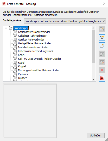

Dienstprogramm für die Inhaltsblock-Erstellung. Das Dialogfeld Erste Schritte - Katalog wird angezeigt.
Dialogfeld Erste Schritte - Katalog für Grundkörper
