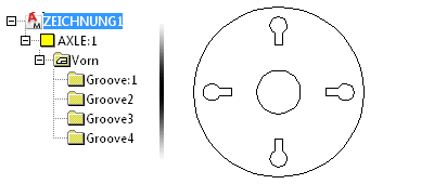

In diesem Beispiel enthält der Ordner Groove:1 die obere Nut. Er ist so angeordnet, dass andere Nuten erstellt werden können. Weil Ordner assoziativ sind, werden bei Änderung einer Nut alle Nuten aktualisiert.
In diesem Beispiel enthält der Ordner Profile:1 das Profil der oberen Scheibe. Profile:2 ist eine weitere Zuordnung dieses Ordners, die durch Spiegeln von Profile:1 erstellt wurde. Wenn Sie ein Profil ändern, wird das andere automatisch aktualisiert.
