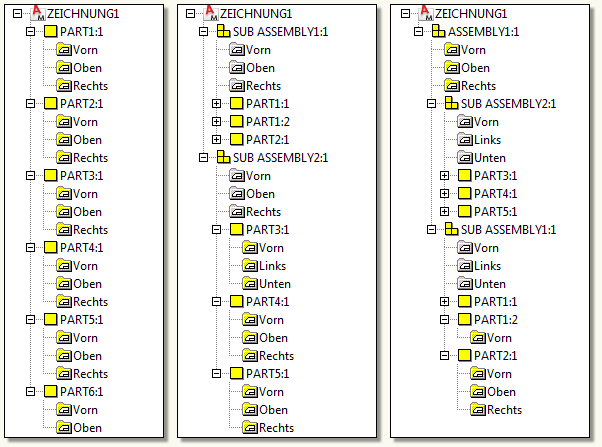

Der Mechanical-Browser zeigt beispielsweise die hierarchische Organisation von Komponenten an und ermöglicht so das schnelle Auffinden von Struktur eines Zusammenbaus ähnlich wie in einer 3D-CAD-Lösung für die Fertigung, z. B. Autodesk Inventor. Für komponentenbezogene Vorgänge können Sie auch die Kontextmenüs im Mechanical-Browser verwenden. Entsprechend können Sie mithilfe der Auswahlmodi auf Objekte im Modellbereich klicken und statt Linien, Bogen und Kreise Teile und Baugruppen auswählen.
Das Anordnen von Geometrie zu Komponenten in einer 2D-Umgebung stellt besondere Anforderungen, die die Mechanical-Struktur erfüllen kann.
In einer 2D-Umgebung wird z. B. ein Teil oder eine Baugruppe üblicherweise von mindestens einer Ansicht dargestellt. Um dies zu unterstützen bietet die Mechanical-Struktur ein Verfahren an, bei dem Geometrie als Ansichten von Komponenten zusammengestellt wird. Dies steht im Gegensatz zum direkten Anordnen der Geometrie zu einer Komponente In der Baumstruktur von Mechanical-Browser sind die Komponentenansichten den Komponentenknoten direkt zugeordnet. Jede Komponente enthält mindestens eine Komponentenansicht.
Im Mechanical-Browser ist ein Teil eine Komponente, die nur aus Komponentenansichten besteht. Eine Baugruppe ist eine Komponente, die andere Komponenten enthält.
