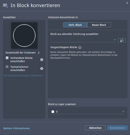

BSUCHEN, früher bekannt als BKONVERT, findet alle Instanzen derselben Geometrie in einer Zeichnung und ermöglicht so eine effiziente Blockkonvertierung.

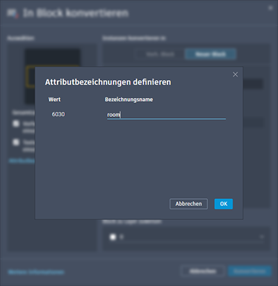

In dieser Version findet Suchen und Konvertieren auch Textvariationen, die in Blockattribute konvertiert werden können. Diese neue Funktion ist hilfreich für die Klassifizierung sich wiederholender, aber variabler Texttypen, z. B. Hotelzimmernummern oder Zimmernamen.
Wenn Sie sich entscheiden, übereinstimmende Instanzen in einen Block zu konvertieren, wird die Vorschau-Miniaturansicht angezeigt. Jetzt können Sie das ausgewählte Objekt und die Textvariation einfach sehen.
Neben dem Konvertieren übereinstimmender Instanzen in einen Block können Sie anschließend auch Attributbezeichnungen für Textvariationen angeben, indem Sie auf Attributbezeichnungen definieren klicken.

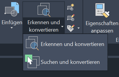

Sie können Suchen und konvertieren nun starten, indem Sie einfach über die Multifunktionsleiste darauf zugreifen.
