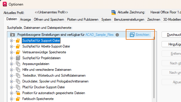

Manager für Planungsunterlagen: Der Manager für Planungsunterlagen unterstützt jetzt das Arbeiten mit und das Organisieren von Cloud-Plansätzen. Diese Version verbessert die Leistung beim Laden und Handhaben von Cloud-Plansätzen. Der Manager für Planungsunterlagen gibt deutlich den Status der Plansätze an, informiert über gleichzeitige Bearbeitungen durch andere Benutzer und informiert in Echtzeit über Datenkonflikte.
Der Manager für Planungsunterlagen für Webversionen wurde in AutoCAD 2026.1.1 und späteren Versionen entfernt. Informationen zum Arbeiten mit und Verwalten von Plansätzen im Manager für verbundene Planungsunterlagen sowie zur Verwendung projektbezogener Einstellungen finden Sie unter Manager für verbundene Planungsunterlagen und Häufig gestellte Fragen: Wie richte ich projektbezogene Einstellungen für einen Plansatz ein?

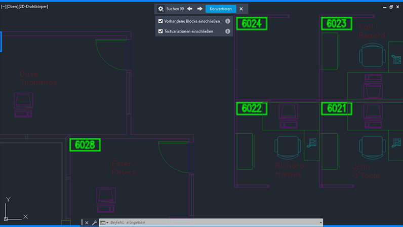

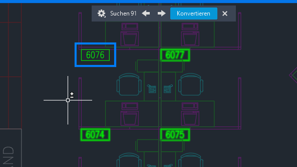

Intelligente Blöcke: Die Erkennungsfunktion ist jetzt vollständig implementiert und befindet sich nicht mehr in der Technology Preview.
Highlights in 2026.1

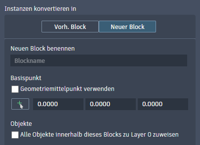

Intelligente Blöcke: Beim Konvertieren von Instanzen in einen neuen Block können Sie jetzt Objekte innerhalb des Blocks dem Layer 0 zuweisen. Diese Option ist unter Suchen und konvertieren sowie in Erkennen und konvertieren verfügbar. Darüber hinaus können Sie jetzt leicht sehen, wo Sie sich im Erkennungsprozess befinden.

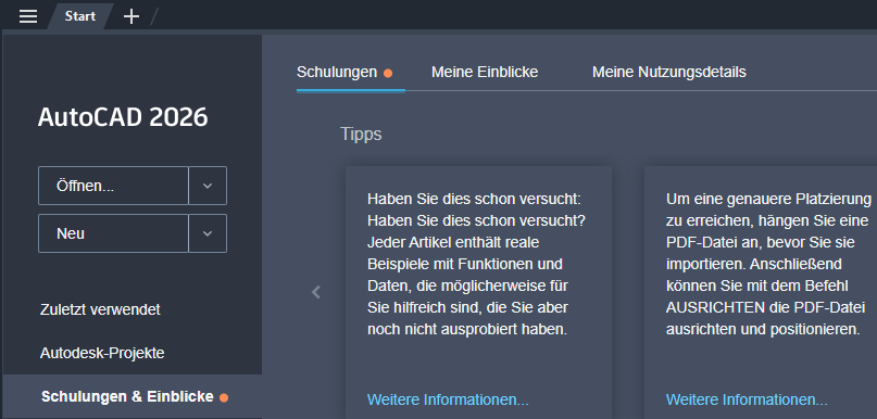

Registerkarte Start: Greifen Sie auf alle Schulungsinhalte an einem Ort zu, indem Sie in der Seitenleiste der Registerkarte Start auf die neue Seite Schulungen & Einblicke klicken. Dies ist eine Kombination aus den vorherigen Seiten Schulungen und Meine Einblicke. Wenn der Inhalt einige Sekunden durchsucht wurde, wird die Benachrichtigung mit dem orangefarbenen Punkt gelöscht.

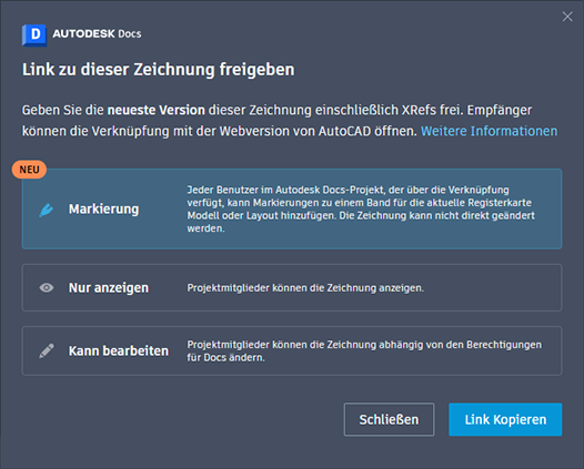

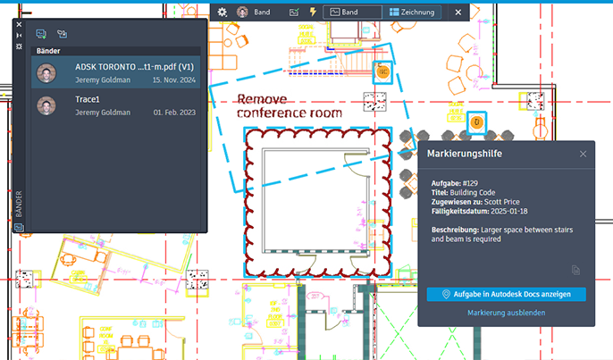

Markierungen mehrerer Benutzer:
Autodesk Docs-Benutzer können nun die URL einer Layout- oder Modell-Registerkarte für Teamkollegen freigeben, die einem Band in AutoCAD Web mithilfe von Autodesk Docs-Markierungswerkzeugen Markierungen hinzufügen können. Diese Verbesserung ermöglicht es mehreren Teamkollegen, Zeichnungen problemlos gemeinsam zu nutzen und Markierungen und Revisionen hinzuzufügen.
