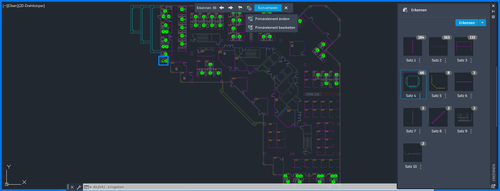

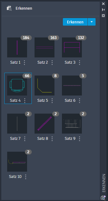

Nachdem Sie BERKENNEN ausgeführt haben, zeigt die Palette Erkennen alle erkannten Sätze in einer neuen Miniaturansicht an.
Sobald Sie auf einen Satz klicken, hebt der neue Erkennungsprüfungsmodus alle gefundenen Instanzen hervor.
Im Werkzeugkasten Überprüfen können Sie:

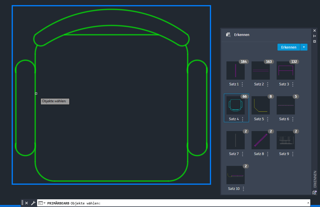

Option zum Bearbeiten oder Ändern der primären Instanz
In dieser Version können Sie mit Erkennen und konvertieren jetzt die primäre Instanz bearbeiten oder ändern. Sie können nun eine andere primäre Instanz auswählen, indem Sie im Werkzeugkasten Überprüfen die Option Primärelement ändern auswählen.
Sie können auch Objekte zur ausgewählten primären Instanz hinzufügen oder daraus entfernen, um sie zu bearbeiten und die Suche zu verfeinern. Die Funktion Primärelement bearbeiten ist sowohl im Werkzeugkasten Überprüfen als auch in der Palette verfügbar.
