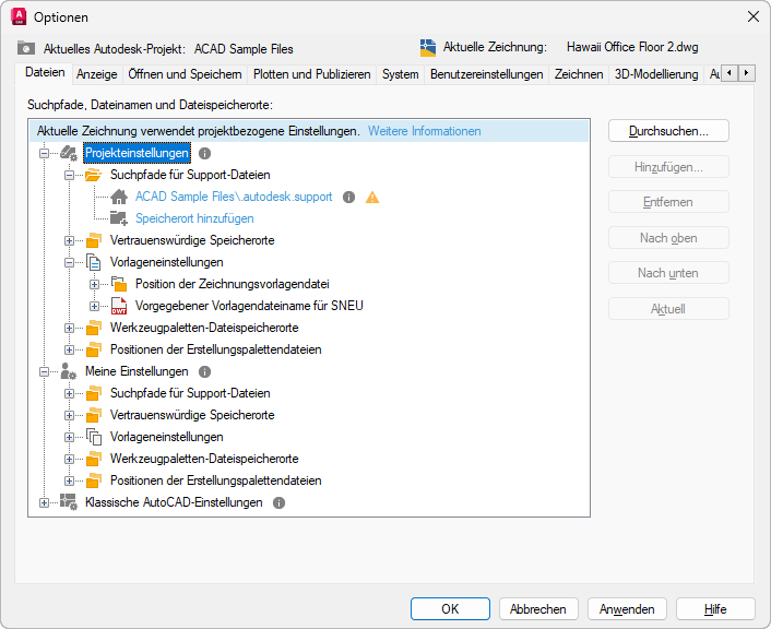

Was sind verbundene Support-Dateien?
Verbundene Support-Dateien ermöglichen es AutoCAD, Abhängigkeiten wie Schriftarten, Plotstile, Vorlagen und andere Support-Dateien auf Grundlage der für ein Autodesk Docs-Projekt definierten Konfiguration zu suchen. Verbundene Support-Dateien sind projektbezogen und mit dem Autodesk Docs-Projekt verknüpft, zu dem sie gehören. AutoCAD sucht die erforderlichen Support-Dateien für Zeichnungen in einem Autodesk Docs-Projekt, ohne dass eine Konfiguration für jede AutoCAD-Installation erforderlich ist.
Beim Einrichten von Support-Dateien für ein Autodesk Docs-Projekt erstellt AutoCAD einen Ordner mit dem Namen .autodesk.support. AutoCAD durchsucht .autodesk.support (und seine Unterordner) als Ausgangspunkt innerhalb des Autodesk Docs-Projekts nach erforderlichen Support-Dateien. Dies kann durch Hinzufügen weiterer Speicherorte von Support-Dateien über mehrere Projekte hinweg noch erweitert werden. Bei Bedarf können auch personalisierte Speicherorte und Einstellungen hinzugefügt werden.

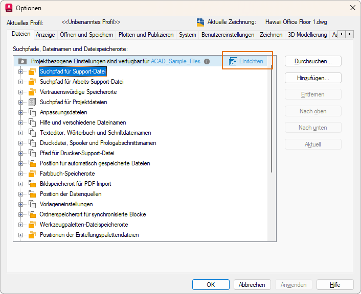

Beim Öffnen einer Zeichnung, die in einem Autodesk Docs-Projekt gespeichert ist, das nicht für projektbezogene Support-Dateien konfiguriert wurde, haben Sie die Möglichkeit, das Projekt einzurichten.
Zeigen Sie das Dialogfeld Optionen an, und klicken Sie auf die Registerkarte Dateien > Einrichten, um projektbezogene Support-Dateien einzurichten.

Wenn Sie eine neue Zeichnung erstellen, verwendet AutoCAD den Speicherort der Zeichnungsvorlage, der in den Einstellungen des Projekts angegeben ist, in dem Sie zuletzt gearbeitet haben. AutoCAD verwendet den Speicherort der Zeichnungsvorlage aus dem Benutzerprofil, wenn Sie zuletzt an einer Zeichnung gearbeitet haben, die nicht für die Verwendung projektbezogener Support-Dateien eingerichtet ist. Außerdem gibt es eine verbesserte Suche nach Support-Dateien in allen angegebenen Suchpfaden für Support-Dateien in einem Projekt.
Beim Öffnen von Zeichnungen aus demselben Autodesk Docs-Projekt werden die Support-Dateien ohne zusätzliche Einrichtungsschritte gesucht und einbezogen.
