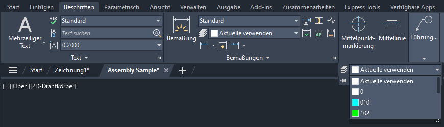

Der Wert der Systemvariablen CENTERLAYER kann wie folgt geändert werden:
  • Verwenden Sie in der Befehlszeile die neue Option Layer der Befehle ZENTRUMSLINIE und ZENTRUMSMARKIERUNG.
  • Gehen Sie auf der Multifunktionsleiste zur Registerkarte Beschriften > Gruppe Mittellinien, und nutzen Sie das Steuerelement Layer.
