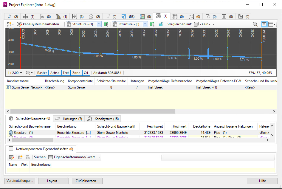

Öffnen Sie zunächst das Project Explorer-Fenster, wenn es nicht bereits geöffnet ist.
  1. Wählen Sie in der Civil 3D-Multifunktionsleiste die Registerkarte Add-ins aus, und öffnen Sie das Project Explorer-Fenster.
  2. Wählen Sie im Project Explorer-Fenster die Registerkarte Kanalnetze aus. Ein einzelnes Kanalnetz mit der Bezeichnung Storm Sewer Network wird aufgelistet. In diesem Lernprogramm arbeiten Sie mit diesem Kanalnetz.

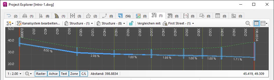

Beachten Sie, dass nun ein schattierter Bereich im Kanalnetz-Höhenplan angezeigt wird. Dieser schattierte Bereich zeigt den minimalen und maximalen Tiefenbereich der Haltungsüberdeckung an. Dieser Bereich wird aus den aktuell zugewiesenen Haltungsregeln abgeleitet und später in diesem Lernprogramm verwendet, um festzustellen, ob die erforderliche Überdeckungstiefe durch Änderungen, die an der Neigung der Haltungen vorgenommen werden, nicht eingehalten wird.
Bearbeiten von Kanalsystemen

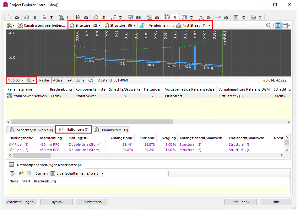

  1. Legen Sie im Werkzeugkasten für den Höhenplan des Kanalnetzes den Anfangs- und Endschacht bzw. das Anfangs- und Endbauwerk für das Kanalsystem folgendermaßen fest:
    • Anfangsschacht/-bauwerk: Structure - (2)
    • Endschacht/-bauwerk: Structure - (8)
    • Vergleichs-DGM: EG
  2. Erhöhen Sie die vertikale Überhöhung des Höhenplans auf 1:5.
  3. Wählen Sie auf der Registerkarte für die Komponentenkategorie die Option Haltungen aus, wie unten dargestellt.
Im Höhenplan wird ein Kanalsystem angezeigt, das den kürzesten Weg durch das Kanalnetz zwischen dem ausgewählten Anfangs- und Endschacht bzw. -bauwerk darstellt.

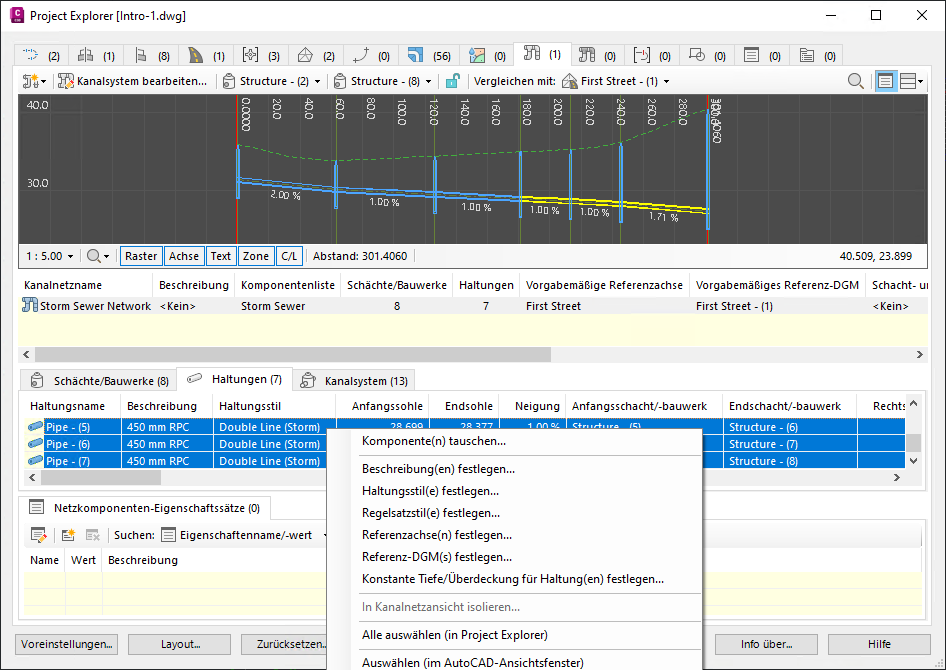

Austauschen mehrerer Komponenten in einem Kanalnetz

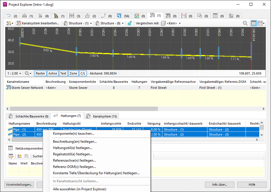

Mit Project Explorer können mehrere Kanalnetzkomponenten in einem einzelnen Vorgang ausgetauscht werden. Mit diesem Werkzeug können Sie jetzt einige Änderungen an den Kanaldurchmessern im Kanalsystem vornehmen.
  1. Wählen Sie in der Liste Haltungen im Project Explorer-Fenster die folgenden Haltungen aus:
    • Pipe - (5)
    • Pipe - (6)
    • Pipe - (7)

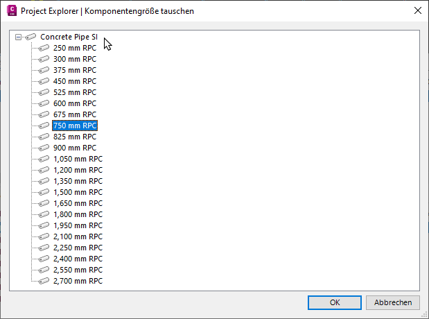

  2. Klicken Sie mit der rechten Maustaste auf die ausgewählten Haltungen, und wählen Sie im Kontextmenü Komponente(n) tauschen aus.
  3. Wählen Sie im Dialogfeld Komponentengröße tauschen den Betonkanal 750 mm RPC aus, und klicken Sie auf OK.
  4. Klicken Sie im Project Explorer-Fenster in der Liste Haltungen mit der rechten Maustaste auf Pipe - (4), und wählen Sie im Kontextmenü die Option Komponente(n) tauschen aus.
  5. Wählen Sie im Dialogfeld Komponentengröße tauschen den Betonkanal 600 mm RPC aus, und klicken Sie auf OK.
    Das Kanalsystem sollte nun wie in der folgenden Abbildung aussehen.

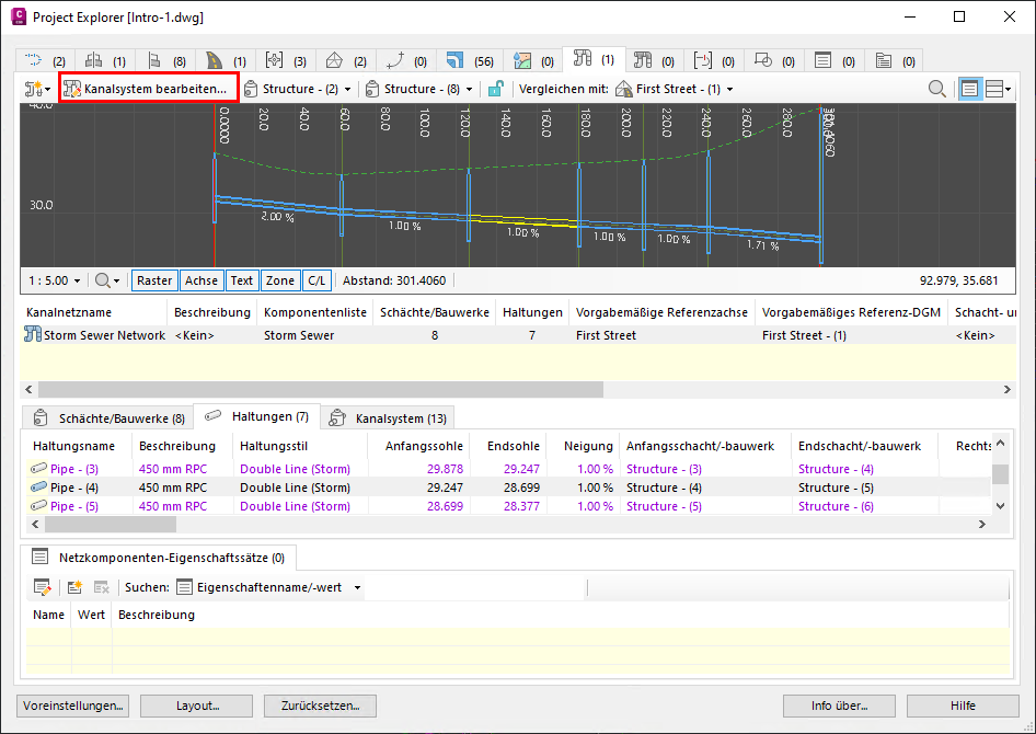

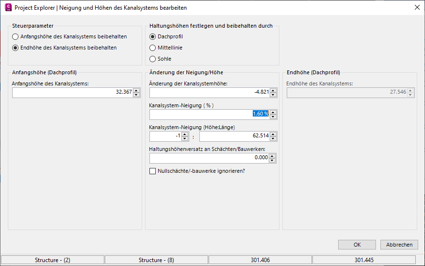

  3. Klicken Sie im Hauptwerkzeugkasten der Registerkarte Kanalnetze auf die Schaltfläche Kanalsystem bearbeiten.
  4. Das Dialogfeld Neigung und Höhen des Kanalsystems bearbeiten wird geöffnet.
  5. Sie möchten die Anfangshöhe des Kanalsystems anpassen, wobei die Höhe der Haltung jedoch am Ende des Kanalsystems beibehalten werden soll. Sie möchten außerdem ein konstantes Gefälle von 1.5 % auf alle Haltungen anwenden, während die Scheitelhöhe der einzelnen Haltungen an jedem Zwischenschacht/Zwischenbauwerk erhalten bleiben soll.
  6. Ändern Sie die Steuerparameter für das Kanalsystem in Endhöhe des Kanalsystems beibehalten.
  7. Ändern Sie die Methode für Haltungshöhe beibehalten in Scheitel.
  8. Ändern Sie den Wert für Kanalsystem-Neigung in 1.5 %.
  9. Klicken Sie auf OK, um das Dialogfeld zu schließen und zum Project Explorer-Fenster zurückzukehren. Das Kanalsystem wird aktualisiert und zeigt das folgende Ergebnis an.
Beachten Sie, dass drei Haltungen in der Liste Verstöße aufweisen. Bewegen Sie den Mauszeiger über die einzelnen Verstöße, um festzustellen, welche Entwurfsregeln verletzt wurden.
An dieser Stelle können Sie diese Verstöße beheben, indem Sie das Kanalnetz weiter bearbeiten. Die Verstöße werden nach jeder Entwurfsänderung aktualisiert, unabhängig davon, ob die Bearbeitung in Project Explorer oder über die Benutzeroberfläche von Civil 3D durchgeführt wird.

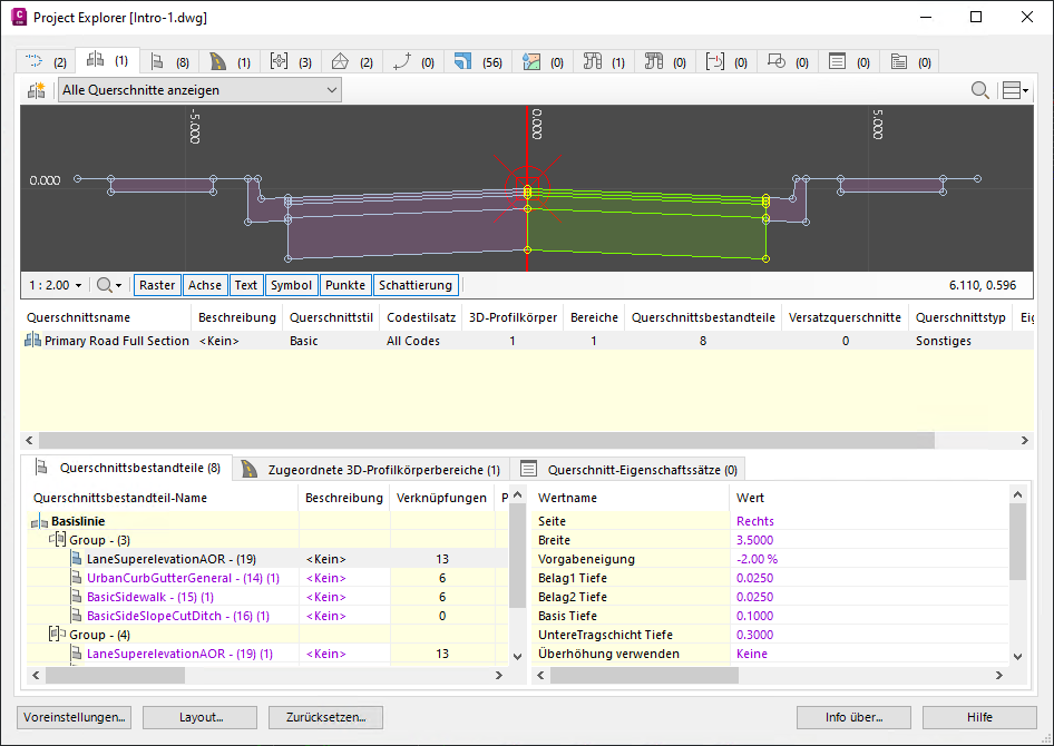

Stellen Sie zunächst sicher, dass alle Änderungen, die Sie auf diesen Querschnitt anwenden, sofort im zugehörigen 3D-Profilkörper übernommen werden.
  1. Wählen Sie die Registerkarte 3D-Profilkörper im Project Explorer-Fenster aus.
  2. Wählen Sie in der Liste der 3D-Profilkörper den Eintrag First Street aus, und führen Sie einen Bildlauf durch die Liste durch, bis der Parameter Automatische Neuerstellung angezeigt wird. Doppelklicken Sie auf den vorhandenen Wert Nein in diesem Feld, und setzen Sie ihn auf JA.
  3. Wählen Sie die Registerkarte Querschnitte im Project Explorer-Fenster aus.
  4. Wählen Sie in der Liste Querschnitte die Option Primärstraße - Vollquerprofil aus.
  5. Wählen Sie in der Liste Querschnittsbestandteile für diesen Querschnitt die Option FahrstreifenÜberhöhungAußenoderInnen - (19) aus.
  6. Die Parameter für diesen Querschnittsbestandteil werden angezeigt, und der Querprofilplan des Querschnitts gibt die Geometrie des ausgewählten Querschnittsbestandteils an.

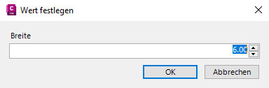

  7. Doppelklicken Sie auf den Breitenparameter, und ändern Sie den Wert von 3.500 in 6.000.
  8. Wählen Sie in der Liste Querschnittsbestandteile für diesen Querschnitt die Option FahrstreifenÜberhöhungAußenoderInnen - (19) (1) aus, und nehmen Sie eine ähnliche Änderung am Breitenparameter vor, indem Sie den Wert auf 6.000 erhöhen.
  9. Beachten Sie, dass die hier vorgenommenen Änderungen sofort sowohl im Querprofilplan als auch im AutoCAD-Ansichtsfenster übernommen werden.

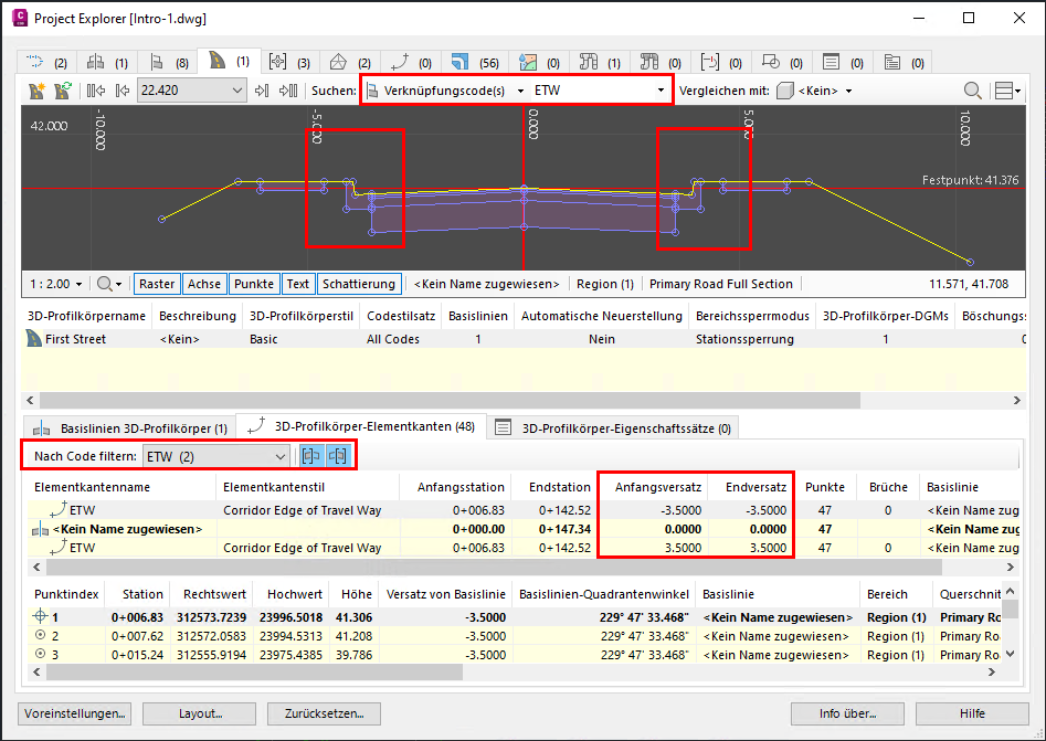

  10. Wählen Sie die Registerkarte 3D-Profilkörper im Project Explorer-Hauptfenster aus.
  11. Wählen Sie im Werkzeugkasten für den Querprofilplan des 3D-Profilkörpers die Option Punktcode(s) aus der Dropdown-Liste Suchen und dann ETW aus der Liste der verfügbaren Codes aus. Dadurch wird die Position der aktualisierten ETW-Punktcodes im Querprofilplan hervorgehoben.
    Tipp: Markieren Sie die Position mehrerer Punktcodes, indem Sie eine durch Kommata getrennte Liste in dieses Feld eingeben. Es ist auch möglich, Teilpunktcodes wie ET* einzugeben.
  12. Führen Sie in der Liste der 3D-Profilkörper-Elementkanten einen Bildlauf nach unten durch, um ETW in der Liste zu suchen und auszuwählen. Stellen Sie sicher, dass der Basislinienversatz nun auf 6.000 festgelegt ist.

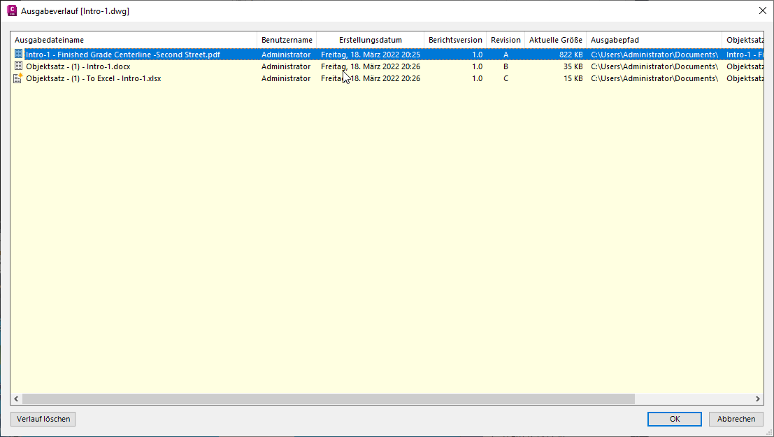

In Project Explorer werden alle Berichte, die aus einer bestimmten AutoCAD-Zeichnung generiert wurden, dauerhaft beibehalten. Diese Datensätze können im Fenster Ausgabeverlauf eingesehen werden. Das Dialogfeld kann auf zwei Arten aufgerufen werden:
  • Klicken Sie im Hauptwerkzeugkasten der Registerkarte Objektsätze im Project Explorer-Fenster auf die Schaltfläche Verlauf anzeigen.
  • Aktivieren Sie die Option Möchten Sie die Ergebnisse im Fenster Ausgabeverlauf überprüfen? direkt nach dem Klicken auf die Schaltflächen Alle Aktionen ausführen oder Ausgewählte Aktion ausführen.
In diesem Dialogfeld können Sie den Pfad und den Namen der Ausgabedatei für jeden erstellten Bericht sowie das Erstellungsdatum der Datei und den Namen des Benutzers, der den Bericht erstellt hat, anzeigen.
Doppelklicken Sie auf einen der aufgelisteten Einträge, um die zugehörige Berichtsdatei direkt zu öffnen. Sie können auch mit der rechten Maustaste auf einen der aufgelisteten Einträge klicken, um den Ausgabepfad der Datei in Windows Explorer zu öffnen oder den Eintrag aus der Liste Ausgabeverlauf zu entfernen.

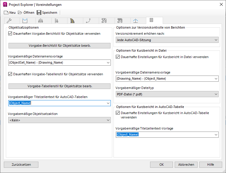

Beachten Sie, dass jedem in Project Explorer generierten Bericht eine eindeutige Berichtversions- und Berichtrevisionsnummer zugewiesen wird. Vorgabemäßig werden diese Werte in den folgenden Szenarien erhöht:
  • Die Berichtversion wird jedes Mal erhöht, wenn eine neue AutoCAD-Sitzung gestartet wird.
  • Die Berichtrevision wird bei jeder Aktualisierung eines Berichts erhöht.
Dieses Verhalten kann im Dialogfeld Voreinstellungen in Project Explorer geändert werden. Sie können es öffnen, indem Sie im Project Explorer-Hauptfenster auf die Schaltfläche Voreinstellungen klicken.
