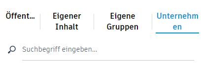

Filtern und Auswählen von Datensätzen
Geben Sie die in Civil 3D zu importierenden Daten an, indem Sie verfügbare Datensätze für den ausgewählten relevanten Bereich mithilfe der Filter Öffentlich, Eigener Inhalt, Meine Gruppen und Organisation durchsuchen.
Aktivieren Sie das Kontrollkästchen des Datensatzes, den Sie in Civil 3D importieren möchten, wenn Sie alle Layer im Datensatz auswählen möchten.
Wenn Sie die zu importierenden Layer manuell auswählen möchten, klicken Sie auf die Kachel für den Datensatz, aber aktivieren Sie nicht das Kontrollkästchen. Wählen Sie dann die einzelnen zu importierenden Layer aus der Liste aus, die auf der rechten Seite angezeigt wird.
