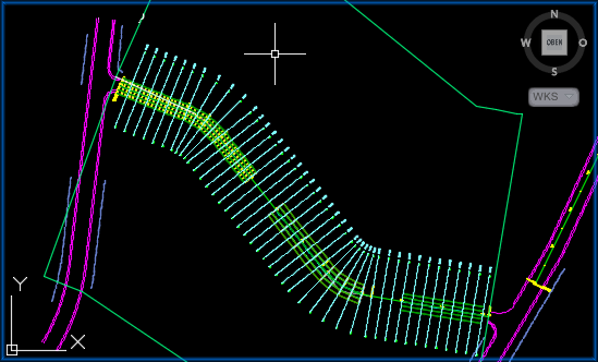

Der Arbeitsablauf zum Erstellen eines Straßenerneuerungs-3D-Profilkörpers unterscheidet sich jedoch leicht vom Standard-Arbeitsablauf zum Erstellen anderer 3D-Profilkörper. Um ein Straßenerneuerungs-3D-Profilkörper-Objekt zu erstellen, müssen Sie einen 3D-Profilkörper-Stil, einen 3D-Profilkörper-Layer, eine Basislinie (Achse und Längsschnitt), die Anfangs- und Endstationen für den Straßenerneuerungsbereich sowie ein Ziel-DGM angeben. Als Nächstes verwenden Sie die Palette Straßenerneuerungsparameter, um die Eingaben und Eigenschaften für den Fahrstreifen anzugeben und die Eingabeparameter für die Straßenerneuerung, z. B. Querneigungsanpassungen, sowie die Fräs- und Nivellierparameter zu ändern. Nachdem Sie die Straßenerneuerungsparameter auf den Straßenerneuerungs-3D-Profilkörper angewendet haben, wird der Straßenerneuerungsquerschnitt für den Straßenerneuerungs-3D-Profilkörper automatisch in Autodesk Civil 3D erstellt, und die entsprechenden Querschnittsbestandteile für die Straßenerneuerungs- und/oder die Querneigungsoptimierung werden den Bereichen des Straßenerneuerungs-3D-Profilkörpers hinzugefügt. Sie können den Querschnitt, der erstellt wurde, als Sie die Straßenerneuerungsparameter auf den Straßenerneuerungs-3D-Profilkörper angewendet haben, im Dialogfeld 3D-Profilkörper-Eigenschaften prüfen. Außerdem können Sie die Straßenerneuerungs-Querschnittsbestandteile, die dem Straßenerneuerungs-Querschnitt für den Straßenerneuerungs-3D-Profilkörper zugewiesen wurden, im Dialogfeld Querschnittseigenschaften prüfen.

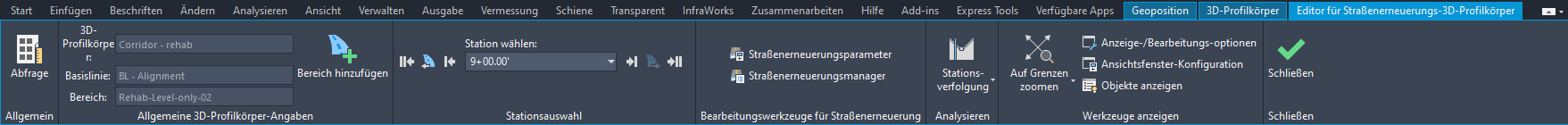

Multifunktionsleisten-Registerkarte Editor für Straßenerneuerungs-3D-Profilkörper
Wenn Sie einen Straßenerneuerungsbereich in einem Straßenerneuerungs-3D-Profilkörper auswählen, wird die Multifunktionsleisten-Registerkarte Editor für Straßenerneuerungs-3D-Profilkörper angezeigt, und die Palette Straßenerneuerungsparameter wird automatisch auf der rechten Seite des Autodesk Civil 3D-Anwendungsfensters fixiert. Weitere Informationen zum Erstellen und/oder Auswählen von Bereichen für Straßenerneuerungs-3D-Profilkörper finden Sie unter So bearbeiten Sie einen vorhandenen Straßenerneuerungs-3D-Profilkörper.
Mithilfe der Multifunktionsleisten-Registerkarte Editor für Straßenerneuerungs-3D-Profilkörper können Sie folgende Aktionen durchführen:
  • Hinzufügen von Straßenerneuerungsbereichen zum Straßenerneuerungs-3D-Profilkörper
  • Navigieren zwischen Stationen im ausgewählten Bereich des Straßenerneuerungs-3D-Profilkörpers
  • Öffnen der Palette Straßenerneuerungsparameter
  • Öffnen des Straßenerneuerungsmanagers, Ändern der zulässigen Neigung und Generieren von Berichten
  • Ändern der Anzeige der Stationsverfolgungslinie in den Ansichtsfenstern
  • Konfigurieren der Optionen für die Stationsverfolgung
  • Zoomen auf die Grenzen, Zoomen auf einen Versatz und eine Höhe oder Zoomen auf einen Querschnittsbestandteil
  • Ändern der Optionen unter 3D-Profilkörper-Querprofiloptionen anzeigen/bearbeiten
  • Ändern der vorgabemäßigen Ansichtsfensterkonfiguration im Editor für Straßenerneuerungs-3D-Profilkörper
  • Ändern der Anzeige von Objekten
