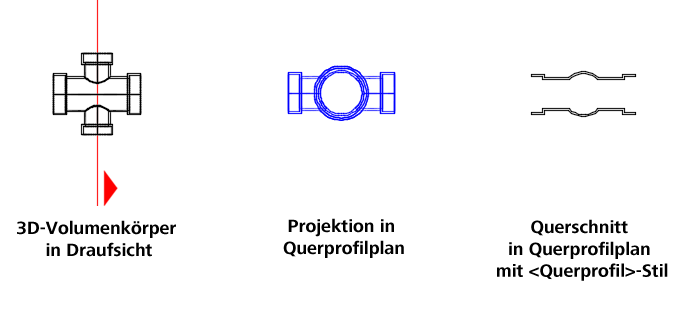

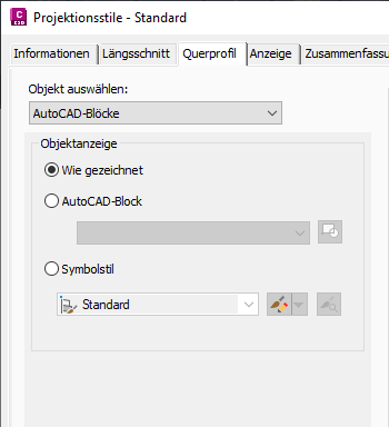

Für projizierte Objekte in Querprofilplänen werden die folgenden Stile verwendet:
Für Querschnittsobjekte in Querprofilplänen werden die folgenden Stile verwendet:

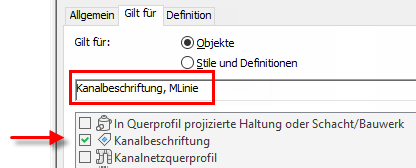

Wenn Sie Eigenschaftssatzdaten in Querschnitt-Beschriftungsstile einbeziehen möchten, wählen Sie den Objekttyp Querschnitt - Querprofil Beschriftung zusätzlich zum Objekttyp aus, dessen Querschnittsposition im Querprofilplan angezeigt wird.
Um beispielsweise Elementkantenquerschnitte in Querprofilplänen mit Eigenschaftssatzdaten zu beschriften, wählen Sie Querschnitt - Querprofil Beschriftung und Elementkante auf der Registerkarte Anwenden auf im Stil-Manager aus, wenn Sie die Eigenschaftssatz-Definition einrichten:
Wenden Sie diesen Eigenschaftssatz auf die Elementkanten an, und fügen Sie die entsprechenden Eigenschaftssatzdaten mit dem Textkomponenten-Editor gemäß der Beschreibung unter So fügen Sie Beschriftungen Eigenschaftssatzdaten hinzu dem Querschnitt-Beschriftungsstil hinzu.

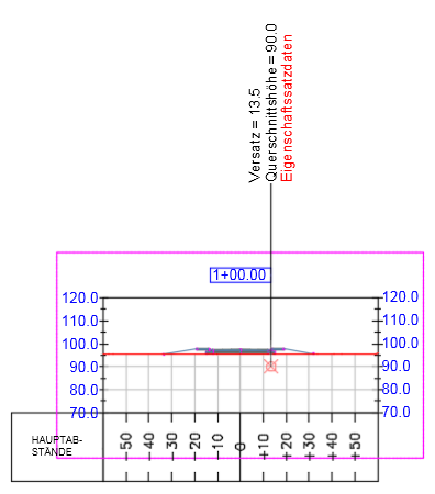

Die folgende Abbildung zeigt ein Beispiel für die Einbeziehung von Eigenschaftssatzdaten (in Rot) in eine Querschnitt-Beschriftung, wobei Eigenschaftssatzdaten für die Daten steht, die Sie auf die Elementkante anwenden.

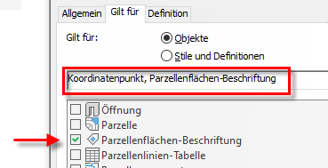

Um beispielsweise Autodesk Civil 3D-Punktprojektionen in Querprofilplänen mit Eigenschaftssatzdaten zu beschriften, wählen Sie Beschriftung für Querprofilprojektion und Koordinatenpunkt auf der Registerkarte Anwenden auf im Stil-Manager aus, wenn Sie die Eigenschaftssatz-Definition einrichten:
Wenden Sie diesen Eigenschaftssatz auf die Punkte an, und fügen Sie dann die entsprechenden Eigenschaftssatzdaten mit dem Textkomponenten-Editor dem Projektions-Beschriftungsstil hinzu.
