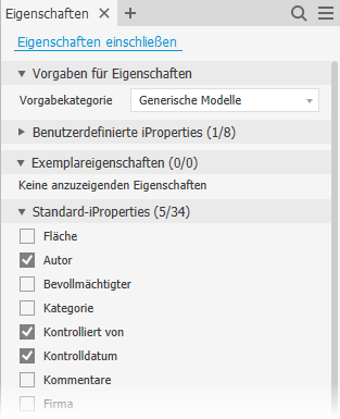

Als Hersteller von Produkten, die in der AEC-Branche verwendet werden, möchten Sie möglicherweise verschiedene Eigenschaften in Ihre exportierten RVT-Modelle aufnehmen, die in Revit-Bauteillisten verwendet werden. Der Befehl Eigenschaften einschließen ermöglicht den Zugriff auf und die Auswahl von Eigenschaften, die Sie in die RVT-Datei exportieren können. Die Eigenschaftenauswahl bleibt in der Inventor-Datei erhalten.
Mit dem Befehl Eigenschaften einschließen stehen vier Gruppen zur Verfügung, aus denen Sie eine beliebige Anzahl von Eigenschaften berücksichtigen können:
Für jede Eigenschaftengruppe werden die Eigenschaften aus allen Bauteilen und Baugruppen in der aktiven Datei erfasst und in alphabetischer Reihenfolge angezeigt. Wählen Sie die Eigenschaften aus, die beim Export berücksichtigt werden sollen.
Anmerkung: Zum Ändern oder Hinzufügen von iProperties wechseln Sie in die Modellierungsumgebung, klicken mit der rechten Maustaste auf die Komponente und wählen iProperties unten in der Liste aus.
Eigenschaftengruppen-Beschriftungen zeigen die Anzahl der für den Export ausgewählten Eigenschaften sowie die Gesamtzahl der für den Export verfügbaren Eigenschaften an. Mit Benutzerdefinierte iProperties (3/18) werden beispielsweise drei ausgewählte Eigenschaften aus einer Liste mit 18 verfügbaren benutzerdefinierten iProperties gekennzeichnet.
Einzelne Eigenschaften zeigen die Anzahl der Instanzen an, in denen die Eigenschaft verwendet wird.
Sie können eine Vorgabekategorie (Revit-Kategorie) angeben, die auf alle Komponenten angewendet wird, für die als Revit-Kategorie-iProperty zugewiesen ist.
