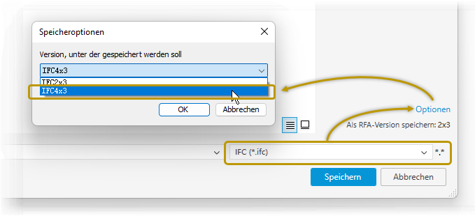

  4. Beim Festlegen des Dateityps können Sie unter folgenden Möglichkeiten wählen:
    • Revit-Familiendatei (*.rfa) - Vorgabe
    • IFC (*.ifc)
      • Klicken Sie auf Optionen, um zwischen IFC 2x3 oder IFC 4x3 zu wählen.
        IFC (Optionen)
    • Autodesk Exchange-Dateien (*.adsk)

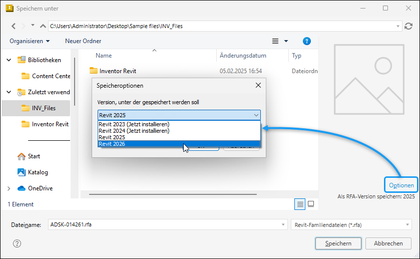

  5. (Optional) Bei RFA-Dateien können Sie die Revit-Version (2023 und neuer) angeben, in die die Ausgabe erfolgen soll. Klicken Sie im Dialogfeld Speichern unter auf Optionen, und wählen Sie unter Speicheroptionen die Revit-Version für die RFA-Datei aus.
    Anmerkung: Wenn die entsprechende Version der Revit Core Engine (RCE) nicht installiert ist, werden Sie aufgefordert, sie zu installieren. Wenn Sie die Installation der entsprechenden RCE bestätigen, wird der Befehl Gebäudekomponenten exportieren geschlossen, und die Installation wird gestartet. Während der Installation können Sie mit anderen {inventor}-Aufgaben fortfahren. Nach Abschluss der Installation können Sie den Befehl Gebäudekomponenten exportieren (oben stehender Schritt 2) aktivieren. Diese Funktion wurde in {inventor} 2023 hinzugefügt.
