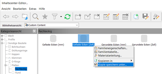

    • Öffnen Sie den Inhaltscenter-Editor. Wenn keine Dokumente geöffnet sind, erfolgt der Zugriff über Extras > Inhaltscenter > Editor. In einem Bauteil- oder Baugruppendokument erfolgt der Zugriff über Verwalten > Inhaltscenter > Editor. Wählen Sie die benutzerdefinierte Inhaltsbibliothek, die gewünschte Plattenfamilie und die Endplatte für die Bohrung aus, und klicken Sie dann mit der rechten Maustaste, um Kopie speichern unter zu verwenden.

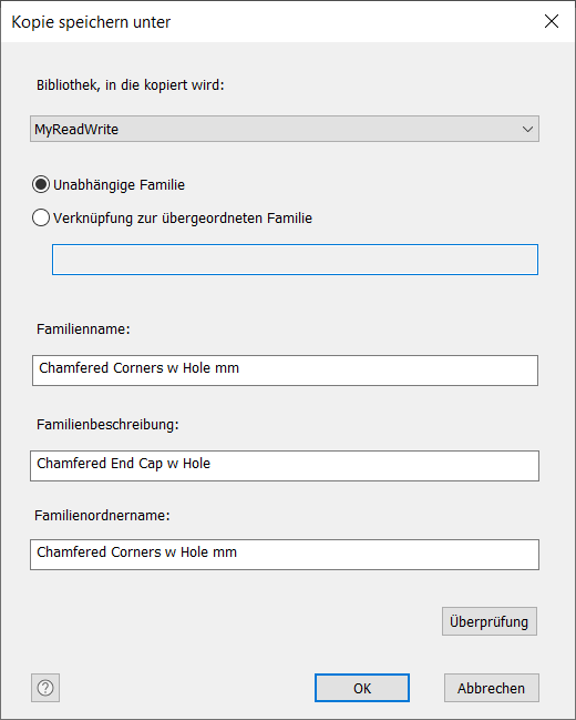

  3. Wählen Sie Ihre Bibliothek mit Lese-/Schreibzugriff als Bibliothek, in die kopiert werden soll, und dann Unabhängige Familie aus, bearbeiten Sie die Felder für Name und Beschreibung wie benötigt, und klicken Sie dann auf OK.

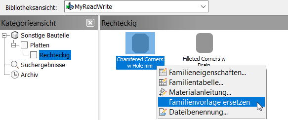

  11. Wählen Sie die Platte aus, die Sie in Schritt 3 gespeichert haben, klicken Sie mit der rechten Maustaste, und wählen Sie Familienvorlage ersetzen aus.
    Anmerkung: Wenn Sie zum Verwalten des Inhaltscenters einen Tresor verwenden, müssen Sie entweder ein Inhaltscenter-Administrator oder ein Inhaltscenter-Editor sein.
  12. Navigieren Sie zu dem Speicherort, an dem Sie die geänderte Platte mit der hinzugefügten Bohrung gespeichert haben, wählen Sie die Datei aus, und klicken Sie auf Öffnen.
    Die Meldung Publizieren war erfolgreich weist darauf hin, dass die geänderte Platte die ursprüngliche kopierte Datei ersetzt hat. Klicken Sie auf OK und dann auf Fertig, um den Vorgang abzuschließen.
