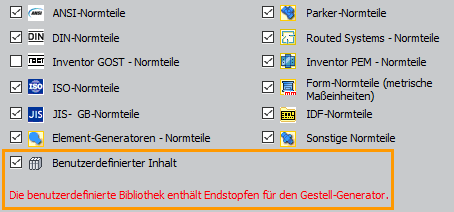

Wichtig: Bevor Sie beginnen: Zur Ausführung des Befehls Endstopfen muss die benutzerdefinierte Inventor-Bibliothek installiert und für die Verwendung im aktiven Projekt ausgewählt sein.
  1. Installieren Sie die benutzerdefinierte Inventor-Bibliothek.
  2. Wählen Sie nach der Installation im Dialogfeld Bibliotheken konfigurieren: Projektname die Option für die Verwendung im aktiven Projekt aus.
So installieren Sie die benutzerdefinierte Inventor-Bibliothek und fügen sie dem aktiven Projekt hinzu

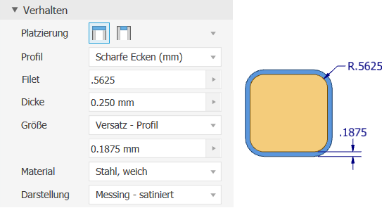

  5. Legen Sie die Verhaltensoptionen fest:
    • Geben Sie die Platzierungsposition an.
    • Geben Sie das Profil an:
      • Abgerundete Ecken
      • Gefaste Ecken
      • Scharfe Ecken
    • Legen Sie die Plattenstärke fest.
    • Legen Sie den Versatztyp und den Abstand oder das Verhältnis fest.
    • Legen Sie optional folgende Bauteileigenschaften fest:
      • Material
      • Darstellung

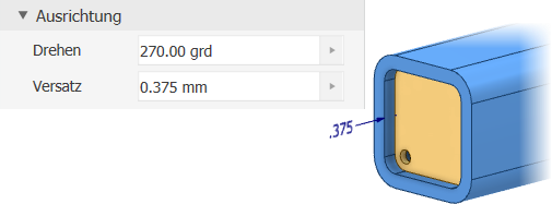

  6. Legen Sie die Ausrichtung fest.
    • Legen Sie den Wert für Drehen fest. Mit dieser Option können Sie beispielsweise ein Endstopfenelement wie eine Ablassbohrung an der korrekten Position platzieren.
    • Legen Sie den Versatzwert fest. Dies gibt den Abstand zwischen der ausgewählten Fläche und dem Endstopfen an.
