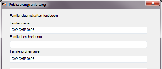

Problem: Sie publizieren ein Bauteil mit dem Befehl IDF-Komponente und die gewünschte Kategorie für die Publizierung ist nicht im Dialogfeld Publizierungsanleitung - Kategorie, in die publiziert werden soll verfügbar.
Lösung: Um ein Bauteil in Ihrer eigenen Kategorie der IDF-Inhaltscenter-Bibliothek zu publizieren, erstellen Sie eine neue Kategorie unter Electrical. Wenn Sie ein Bauteil in der IDF-Inhaltscenter-Bibliothek publizieren, wählen Sie die gewünschte Kategorie unter Electrical aus. Weitere Informationen zum Erstellen einer neuen Kategorie finden Sie unter Erstellen einer Kategorie in der Inhaltscenter-Bibliothek.
Problem: Eine vorhandene IDF-Komponentenfamilie hat den falschen Familiennamen oder die falsche Bauteilnummer.
Lösung: Ändern Sie den Namen oder die Bauteilnummer mit dem Inhaltscenter-Editor. Informationen zum Ändern des Familiennamens und der Bauteilnummer finden Sie unter Anzeigen oder Ändern von Familieneigenschaften.
