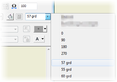

Drehungswinkel, Drehen
Dreht den Text um den Einfügepunkt. Ein oben und links ausgerichteter Text wird z. B. um die obere linke Ecke gedreht.
Klicken Sie im Falle einer Zeichnungsnotiz auf den Pfeil, um die Drehrichtung auszuwählen, oder geben Sie den Drehungswinkel in das Bearbeitungsfeld ein. Wählen Sie im Falle von Skizzentext in der Liste eine Drehungsoption aus, oder erstellen Sie ein neues BKS zum Ausrichten des Texts.
