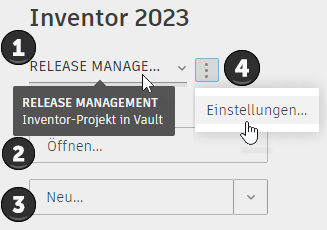

Verwenden Sie diese Gruppe für die primäre Navigation und die primären Einstellungen.
  1. Zeigt die aktive Projektdatei an.
    • Bewegen Sie den Mauszeiger, um die QuickInfo für den Projekttyp anzuzeigen.
    • Klicken Sie auf die Dropdown-Liste, um die Liste der Projekte anzuzeigen.
    • Um Projekte zu ändern, schließen Sie alle Dokumente und wählen ein Projekt aus der Liste aus.
  2. Klicken Sie auf Öffnen, um nach einem Dokument zu suchen, das Sie zum Bearbeiten oder Anzeigen öffnen möchten. Wenn Sie während der Inventor-Sitzung ein Dokument öffnen (lokal oder über Vault), bleibt die zuletzt zum Öffnen der Datei verwendete Option beim nächsten Öffnen eines Dokuments erhalten.
  3. Klicken Sie auf Neu, um das Dialogfeld Neue Datei erstellen zu öffnen. Klicken Sie auf die Dropdown-Liste, um eine Liste der Standarddokumentvorlagen anzuzeigen, oder wählen Sie Vorlagen durchsuchen aus, um die zu verwendende Vorlage auszuwählen.
  4. Klicken Sie auf die Auslassungspunkte, und wählen Sie Einstellungen, um das Dialogfeld Projekt-Editor zu öffnen.

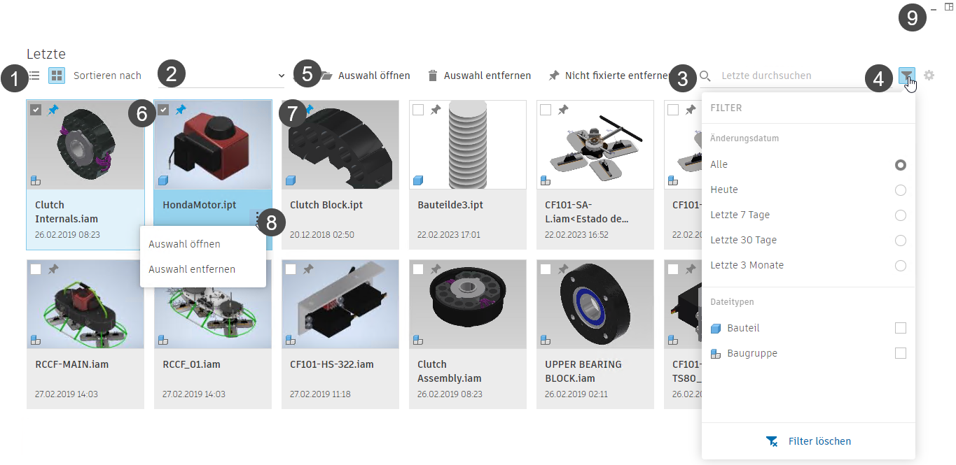

Verwenden Sie diese Gruppe, um die zuletzt geöffneten Dokumente zu verwalten. In dieser Gruppe wird auch der Status der von einem Vault-Projekt verwalteten Dateien angezeigt.
Tipp: Sie können die maximale Anzahl der anzuzeigenden zuletzt verwendeten Dokumente in den Anwendungsoptionen unter Registerkarte Allgemein Startfenster festlegen (maximal 199).
  1. Wechseln Sie zwischen der Listenansicht und der Miniaturansicht. Miniaturansichten werden für lokale oder cloudbasierte Projekte angezeigt.
  2. Klicken Sie auf die Dropdown-Liste, um nach Änderungsdatum, Name, Position oder iProperties zu sortieren. Klicken Sie auf den Pfeil, um in auf- oder absteigender Reihenfolge zu sortieren. Klicken Sie in der Listenansicht auf die Spaltenüberschrift, die Sie sortieren möchten. Die Vorgabeeinstellung für die Sortierung ist das Datum der letzten Öffnung.
  3. Klicken Sie in das Suchfeld, und geben Sie Text oder Zahlen ein. Die Liste Letzte wird kontinuierlich verfeinert, während Sie Informationen eingeben. Die Suchkriterien werden gelöscht, wenn Sie die Projekte wechseln, auf die Schaltfläche Löschen klicken (der Fokus bleibt im Suchfeld) oder die ESC-Taste drücken (der Fokus bleibt im Suchfeld).
    • Die Suche umfasst auch Dateierweiterungen. Bei der Suche nach IPT werden beispielsweise alle Dateien mit IPT im Dateinamen sowie alle Bauteildateien (.ipt) zurückgegeben.
    • Die Suche unterstützt die Verwendung von Name, Speicherort und iProperties.
  4. Klicken Sie auf den Filter, um die Liste Letzte weiter einzuschränken. Beschränken Sie den Filter mithilfe von Änderungsdatum und Dateitypen. Die Filtersymbolmarkierung zeigt an, wie viele Dateitypen im Filter enthalten sind. Im Abschnitt Dateitypen werden die Typen aufgeführt, die als Ergebnis des Filters angezeigt werden. Wenn Sie Vault verwenden, können Sie nach den verschiedenen Dateistatus filtern.
    Anmerkung: Beim Wechseln zu einem im Tresor gespeicherten Projekt müssen Sie den Tresorstatus aktualisieren.
    Filter löschen setzt alle Filter auf die Vorgabewerte zurück, und alle zuletzt verwendeten Dateien werden in der Liste angezeigt.
    Klicken Sie neben die Gruppe Filter, um sie zu schließen.
  5. Wenn keine Dateien ausgewählt sind, wird die Option Nicht fixierte entfernen angezeigt. Wenn Sie eine oder mehrere Dateien ausgewählt haben, sind die Optionen Auswahl öffnen, Auswahl entfernen oder Nicht fixierte entfernen verfügbar.
  6. Aktivieren Sie das Kontrollkästchen, um eine Datei auszuwählen. Die Mehrfachauswahl wird unterstützt. In der Rasteransicht werden STRG+Klicken und UMSCHALT+Klicken nicht unterstützt.
  7. Klicken Sie auf den Stift, damit ein Dokument am Anfang der Liste fixiert bleibt.
  8. Doppelklicken Sie auf eine Datei, um sie zu öffnen, oder klicken Sie auf die Auslassungspunkte, um auf diese Optionen zuzugreifen:

    Für Mehrfachauswahl
    • Auswahl öffnen
    • Auswahl entfernen
  9. Klicken Sie auf diese Steuerelemente, um das Fenster zu minimieren oder um das vorherige Ansichtslayout wiederherzustellen.

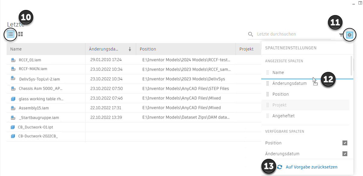

  1. Klicken Sie auf Listenansicht, um Modelle in einer konfigurierbaren Tabelle anzuzeigen.
  2. Klicken Sie auf die Schaltfläche Konfiguration, um auf die Spalteneinstellungen und den Inhalt zuzugreifen. Name und Mit Pin fixiert sind permanente Spalten. Sie können Spalten hinzufügen, in denen iProperties-Werte angezeigt werden. Konfiguration ist nur in der Listenansicht verfügbar.
  3. Ordnen Sie die Spalten durch Ziehen und Ablegen neu an.
  4. Verwenden Sie Auf Vorgabe zurücksetzen, um Änderungen an der Spaltenreihenfolge und am Inhalt zu löschen.
