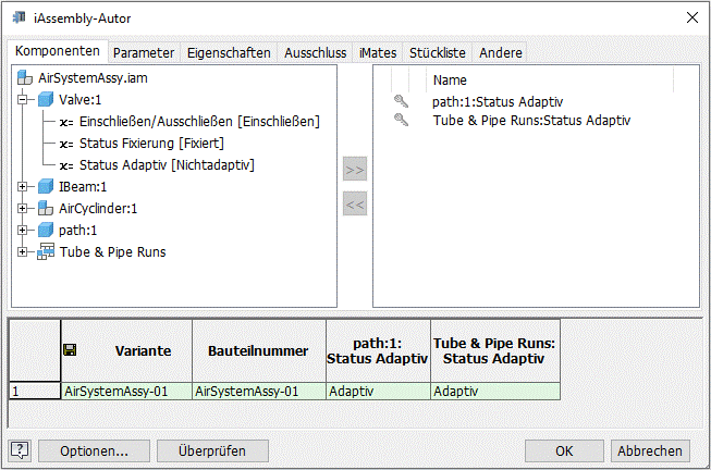

iPart/iAssembly Erstellung
Der Dateiname der primären Verlaufsbaugruppe wird in der Liste der möglichen Objekte angezeigt, vorgabemäßig Verlauf der Rohre und Leitungen. Der adaptive Status wird in der Konfigurationstabelle automatisch ausgewählt.
Klicken Sie ggf. auf Name, um die Bauteilnummer und den Variantennamen für die Baugruppenkonfiguration anzupassen. Verwenden Sie in dieser Übung das standardmäßige Benennungsschema.

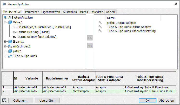

Klicken Sie in der Konfigurationstabelle auf eine Zeilennummer, und wählen Sie Zeile einfügen.
Die neue Konfiguration AirSystemAssy-02 wird erstellt. Die primäre Verlaufsbaugruppe ist vorgabegemäß nicht adaptiv, wie in der Spalte Rohr- & Leitungsverläufe: Adaptiv zu sehen ist.

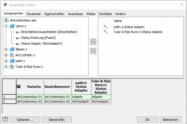

Doppelklicken Sie im Modell-Browser auf Tabelle, und prüfen Sie, ob in der primären Verlaufsbaugruppe
die Spalte für den adaptiven Status den Wert Adaptiv in der neuen Konfiguration aufweist.
Der Konfigurationstabelle wird eine Spalte zur Tabellenersetzung hinzugefügt.
Der Austauschbarkeitssatz für Rohre und Leitungen wird mit zwei Varianten der primären Verlaufsbaugruppe initiiert, sodass er über die Dropdown-Liste zur Tabellenersetzung für die gewünschte Konfigurationszeile eingefügt werden kann.
