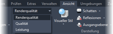

Die festen visuellen Voreinstellungen bestehen aus verschiedenen Anwendungsoptionen, dem Beleuchtungsstil und Szeneneinstellungen. Die Voreinstellungen werden über die Multifunktionsleiste Registerkarte Ansicht Gruppe Darstellung geöffnet:
Feste Voreinstellungen
