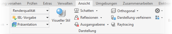

Sie können die Elemente vorübergehend überschreiben, indem Sie die entsprechenden Steuerelemente in der Gruppe Darstellung auf der Registerkarte Ansicht der Multifunktionsleiste verwenden. Änderungen aus der Multifunktionsleiste stellen eine temporäre Aufhebung der Szenenelemente dar und werden nicht mit den Dokument- oder Anwendungsdarstellungseinstellungen gespeichert.
Zugriffspunkte auf die Effekteinstellungen der Ansicht, z. B. Beleuchtungsstile, Schatten usw., befinden sich am unteren Ende jeder Liste. Klicken Sie auf Einstellungen..., um das dokumentbasierte Dialogfeld des betreffenden Ansichtseffekts zu öffnen. Änderungen werden sofort in das Dokument übernommen und bleiben auch beim Speichern der Einstellungen erhalten.
