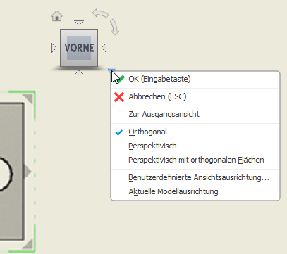

  7. Um Ansichtstypen zu ändern oder die Ausrichtung der Ansicht anzupassen, bewegen Sie den Cursor auf den ViewCube, klicken Sie auf den Abwärtspfeil, um das Menü zu erweitern, und wählen Sie eine der folgenden Optionen aus:
    Ansichtstypen
    • Orthogonal: Die Erstansicht wird vorgabemäßig für diesen Ansichtstyp verwendet. Wird am häufigsten beim Zeichnen verwendet.
    • Perspektive: Eine perspektivische Ansicht mit zwei Punkten, die auf der aktuellen Ansichtsausrichtung basiert.
    • Perspektivisch mit orthogonalen Flächen: Weitere Informationen finden Sie unter So verwenden Sie Perspektivansichten.
      Benutzerdefinierte Ausrichtung
    • Benutzerdefinierte Ansichtsausrichtung: Aktiviert die Modellumgebung und stellt Werkzeuge zum Ausrichten des Modells bereit.
    • Aktuelle Ansichtsausrichtung: Verwendet die aktuelle Ausrichtung der Modellansicht für die Ansicht.
