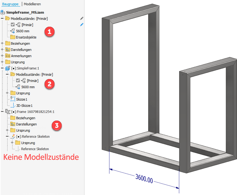

In der folgenden Abbildung beziehen die Modellzustände in SimpleFrame_MS (1) die Skizzenbemaßungen ein, die im aktiven Modellzustand von SimpleFrame (2) angegeben sind.
Die vom System generierte Gestellbaugruppe Frame 160798... ** (3*) verwendet die Skizze mit der Bezeichnung Referenzrahmen, um das aktuelle Layout zu steuern. Referenzrahmen ist eine Kopie der Skizziergeometrie in SimpleFrame. Da Modellzustände in der vom System generierten Gestelldatei nicht zulässig sind, gibt die Rahmenreferenzskizze immer die Bemaßungen wieder, die in der Skizze des *derzeit aktiven Modellzustands von SimpleFrame:1 angegeben sind.
Da der Rahmen nicht mit einem bestimmten Modellzustand synchronisiert werden kann, gibt es mehrere Lösungen, wenn eine erwartet wird. Dies führt zu unerwarteten Änderungen in der Baugruppe und zu Zeichnungen, die aus der Baugruppe erstellt werden.
