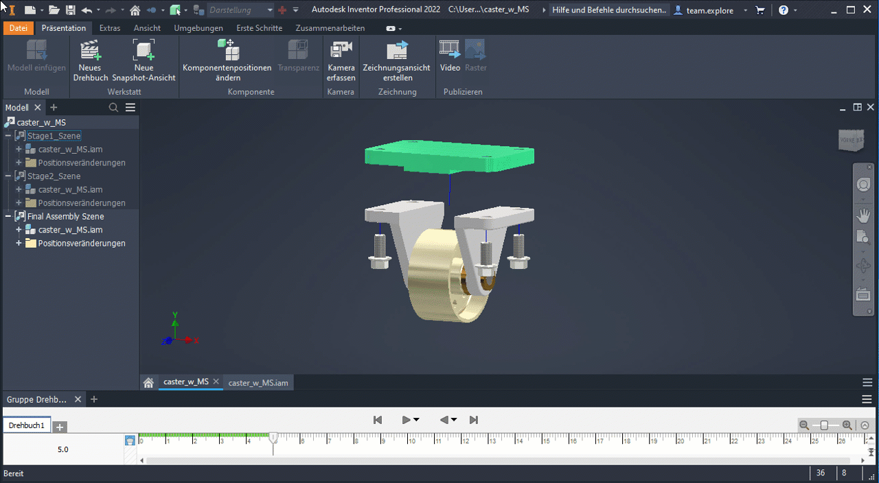

Wie bei Zeichnungen und anderen Baugruppen werden in Präsentationen angegebene Modellzustände verwendet.
Erstellen Sie in der Baugruppe einen Modellzustandseintrag, und speichern Sie die Datei. Verwenden Sie in einer neuen Präsentationsdatei die Option Modell einfügen, und navigieren Sie zur entsprechenden Baugruppe. Verwenden Sie Optionen, um den entsprechenden Modellzustand anzugeben.
Ferner wird eine Präsentation aktualisiert, um Änderungen am Modellzustand widerzuspiegeln. Wenn Sie der Präsentation beispielsweise Positionsänderungen hinzufügen und den Modellzustand in der Baugruppe dann bearbeiten, um weitere Bauteile zu unterdrücken, wird beim erneuten Aufrufen der Präsentation der neue Zustand angezeigt. Wurden Bauteile gelöscht, die in eine Positionsveränderung involviert waren, werden die Positionsveränderungen gelöscht.
