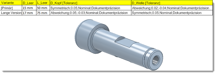

Klicken Sie mit der rechten Maustaste auf den zu bearbeitenden Modellzustand, und wählen Sie Tabelle bearbeiten aus.
Klicken Sie optional im Browser mit der rechten Maustaste auf einen Modellzustand, und wählen Sie Mit Tabellenkalkulation bearbeiten aus, um die Tabelle in Excel zu bearbeiten.
