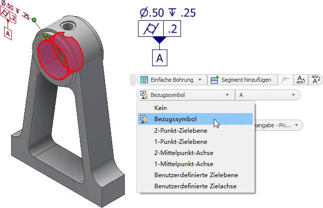

    Eine interaktive Vorschau der Toleranz-Anmerkung wird neben dem Mini-Werkzeugkasten angezeigt. Der Mini-Werkzeugkasten enthält Optionen zum Auswählen des Geometrie- oder Elementtyps, zum Zuordnen eines Bezugssymbols oder zum Hinzufügen einer Zeile zu den Form- und Lagetoleranzen. Optionen, die für die ausgewählte Geometrie oder das Element geeignet sind, werden in den Listenfeldern angezeigt.
  4. Klicken Sie auf die Elemente in der Vorschau, um die in der Anmerkung angezeigten Eigenschaften und Werte zu bearbeiten. Klicken Sie auf die Dropdown-Liste Bezugssymbol, um die Optionen anzuzeigen.

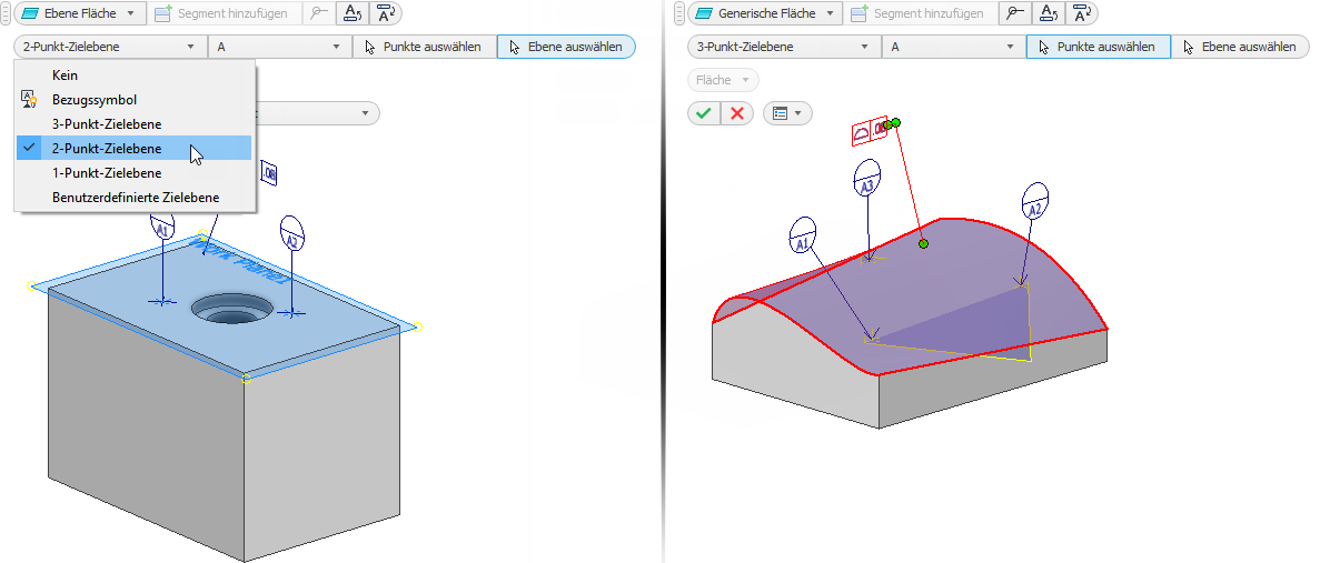

    • Sie können Bezugsstellen erstellen, indem Sie eine der Optionen in der Dropdown-Liste auswählen. In der folgenden Abbildung auf der linken Seite werden beispielsweise Bezugsstellen mithilfe von zwei 2D-Skizzierpunkten und einer Arbeitsebene erstellt. Im Bild auf der rechten Seite werden drei Arbeitspunkte und eine Arbeitsebene verwendet.
      Anmerkung: 2D-Skizzierpunkte werden automatisch ausgewählt. Sie müssen Arbeitspunkte manuell auswählen.
