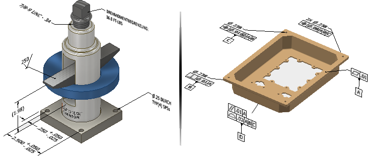

GD&T-Anmerkungen im 3D-Modell beschreiben die Toleranzen, Steuerelemente und die zulässigen Abweichungen im Modell. Der Begriff Modellbasierte Definition (MBD) bezieht sich auf ein vollständig definiertes 3D-Modell. Das mit Anmerkungen versehene 3D-Modell wird häufig direkt an die Fertigung gesendet, um das physische Bauteil zu erstellen.

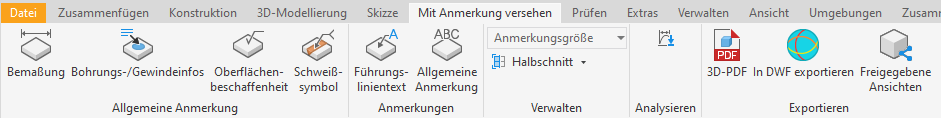

Verwenden Sie die Befehle auf der Registerkarte Mit Anmerkung versehen in einer Bauteil- oder Baugruppendatei, um 3D-Anmerkungen zum Modell hinzuzufügen.

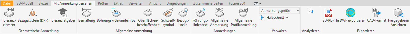

Verwenden Sie den Befehl Toleranzelement in einer Bauteildatei, um GD&T-Anmerkungen zum Modell hinzuzufügen. Mithilfe des Toleranzratgebers können Sie den Status des Modells verstehen und die Anmerkungen zu Toleranzelementen verwalten.

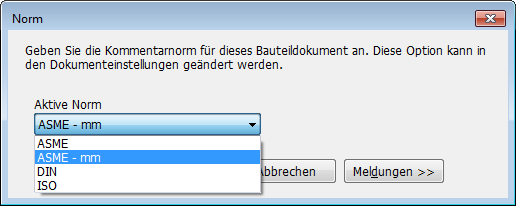

Festlegen von Einheiten und Normen für 3D-Anmerkungen
Änderungen an Dokumenteinstellungen - Registerkarte Einheiten wirken sich nicht auf 3D-Anmerkungen aus. Klicken Sie auf Dokumenteinstellungen - Registerkarte Norm, und legen Sie dann die aktive Norm fest, um die Einheiten einzustellen. Ist keine aktive Norm vorhanden, wenn Sie den Befehl 3D-Anmerkung erstmals verwenden, werden Sie aufgefordert, eine Norm zu wählen.

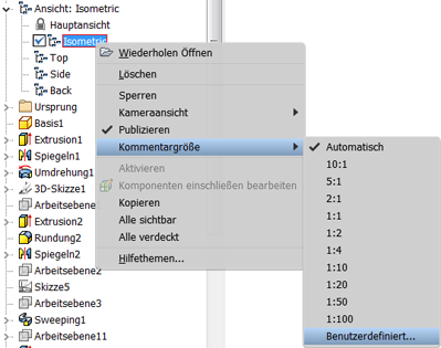

Anmerkungsgröße für Ansicht festlegen
Die Größe von 3D-Anmerkungen ist unabhängig von der Option Anmerkungsgröße unter Anwendungsoptionen > Registerkarte Allgemein und kann in jeder Ansicht unterschiedlich sein. Klicken Sie im Browser mit der rechten Maustaste auf die Ansicht, und wählen Sie Anmerkungsgröße, um die Größe festzulegen.
Sie können die Anmerkungsgröße der aktiven Ansicht auch steuern, indem Sie die Dropdown-Liste Anmerkungsgröße auf der Registerkarte Mit Anmerkung versehen > Gruppe Verwalten auswählen. Verwenden Sie die automatische Einstellung, um die Größe vom System festlegen zu lassen, oder wählen Sie Benutzerdefiniert, um eine in der Liste nicht verfügbar zu definieren.

Die Größe von 3D-Anmerkungen ist unabhängig von der Option Anmerkungsgröße unter Anwendungsoptionen > Registerkarte Allgemein. Klicken Sie mit der rechten Maustaste auf eine Ansichtsdarstellung, um die Anmerkungsgröße festzulegen.
