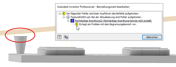

Umgrenzte Muster
Diese Punkte sollten Sie bei der Verwendung von Mustern beachten, die auf eine Umgrenzung beschränkt sind.
Anmerkung: Wenn es keinen Schnittpunkt zwischen der Umgrenzungsebene und dem Element gibt, ist die Option für die vollständig eingeschlossene Geometrie deaktiviert.

  3. Klicken Sie auf OK.
Das Bohrungselement stellt einen Sonderfall dar. Bohrungen mit dem Ausführungstyp Durch alle werden dem Teil des Volumenmodells zugeordnet, der vom ursprünglichen Element durchdrungen wird. Wenn das Ergebnis nicht Ihren Vorstellungen entspricht, ändern Sie den Ausführungstyp in Abstand.
