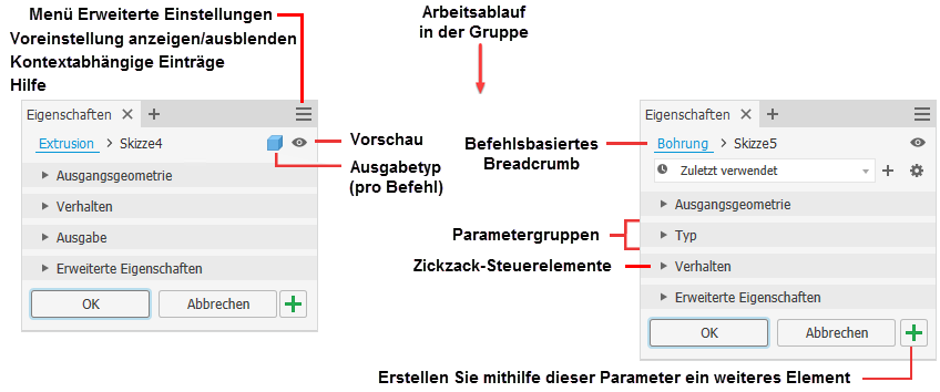

Eigenschaftsgruppen befinden sich oberhalb des Grafikbereichs und werden zunächst in der oberen linken Ecke des Grafikbereichs angezeigt. Die Gruppen können in der Größe verändert, mit dem Modell-Browser kombiniert und an eine andere Position verschoben werden, sogar auf einen zweiten Monitor. Eigenschaftsgruppen verwenden Parametergruppen mit einem Akkordeon-Steuerelement anstelle von Registerkarten.
Arbeitsablauf - Der Arbeitsablauf in der Gruppe Eigenschaften verläuft von oben nach unten. Jede Eigenschaft, die Sie festlegen oder ändern, kann sich auf die Eigenschaften in den Bereichen darunter auswirken. Eine Eigenschaft hat keine Auswirkungen auf die Eigenschaften in den vorherigen Abschnitten.
Orangefarbene Punkte - Diese werden angezeigt, wenn Inventor neu installiert wird. Mit diesen werden selten verwendete Einstellungen, Optionen für Befehls- und Funktionsproduktivität sowie neue Befehlsoptionen markiert. Anzeigeoptionen befinden sich unter Erste Schritte
Gruppe Neue Funktionen, wenn Sie auf Neue markieren klicken. Weitere Informationen finden Sie unter "So arbeiten Sie mit neuen und aktualisierten Markierungen".
Breadcrumb - Schnelles Wechseln zwischen der Bearbeitung des Elements und der zugehörigen Skizze. Benennen Sie das Element oder die Skizze direkt über den Breadcrumb um.
Vorschau - Befindet sich rechts neben dem Breadcrumb; mit Vorschau wird die Sichtbarkeit der Elementvorschau beim Bearbeiten des Elements oder der Skizze aktiviert bzw. deaktiviert. Bei der Bearbeitung der Skizze werden ausgewählten Bereiche oder Konturen als Drahtmodell in der Vorschau angezeigt. Deaktivieren Sie die Option, um die Vorschau auszublenden.
Voreinstellungen - Verwenden Sie Voreinstellungen, um wiederverwendbare Elementdefinitionen zu erstellen. Weitere Informationen zu Voreinstellungen finden Sie unter "So arbeiten Sie mit Voreinstellungen".
Wertbearbeitungen - Tastaturkürzel zum Navigieren in der Gruppe, farbige Textwarnungen zum Wertzustand:
Akkordeon-Steuerelement - Die Parametergruppen können erweitert werden, um Parameter für die Bearbeitung anzuzeigen, oder reduziert werden, um selten verwendete Parameter auszublenden.
Menü Erweiterte Einstellungen - Das Dropdown-Menü bietet Zugriff auf Optionen zum Anzeigen/Ausblenden von Voreinstellungen, die Hilfe und andere erweiterte Einstellungen. Das Menü wird je nach Kontext angepasst. Beispiel: Bei der Erstellung oder Bearbeitung eines Elements enthält die Menüliste nur Optionen, die mit dem sich in Bearbeitung befindlichen Element in Verbindung stehen. Bei der Arbeit im Browser entspricht das Gruppenmenü dem Status des Modell-Browsers usw.
Für Bearbeitungsfelder besteht eine übergreifende Hervorhebung zwischen den Bearbeitungssteuerelementen der Eigenschaftengruppe und des Ansichtsbereichs. Dieses Vorgabeverhalten kann mit der Option EINGABETASTE ein Mal drücken, um den Befehl abzuschließen unter Erweiterte Einstellungen überschrieben werden.
Anwenden und neu erstellen - Klicken Sie auf diese Option, um ein Element mithilfe der aktuellen Einstellungen und dann ein weiteres Element mit denselben Einstellungen zu erstellen. Sie können alle Einstellungen nach Bedarf ändern und dann ein weiteres Element erstellen.
Fixierung - Die Gruppe Eigenschaften und die Werkzeugpalette können im Grafikfenster jeder beliebigen Inventor-Anwendung im Bereich des Browsers fixiert werden oder über der Anwendung oder an einer beliebigen Stelle auf dem Desktop verschiebbar bleiben. Dies ermöglicht die Positionierung der Gruppe oder des Browsers überall dort, wo es für Sie günstig ist. Beim Fixieren der Gruppe am Fensterrahmen wird die Kante des Zielrahmens hervorgehoben, um zu bestätigen, wo die Fixierung stattfindet. Wenn der Befehl das nächste Mal aufgerufen wird, beginnt er an der fixierten Position. Wenn das Fenster vor dem Aufrufen des Befehls geschlossen wurde, wird die Gruppe Eigenschaften am Hauptanwendungsfenster fixiert.
Anzeige - Gruppen behalten den letzten Anzeigestatus bei und verwenden diesen beim nächsten Aufruf.

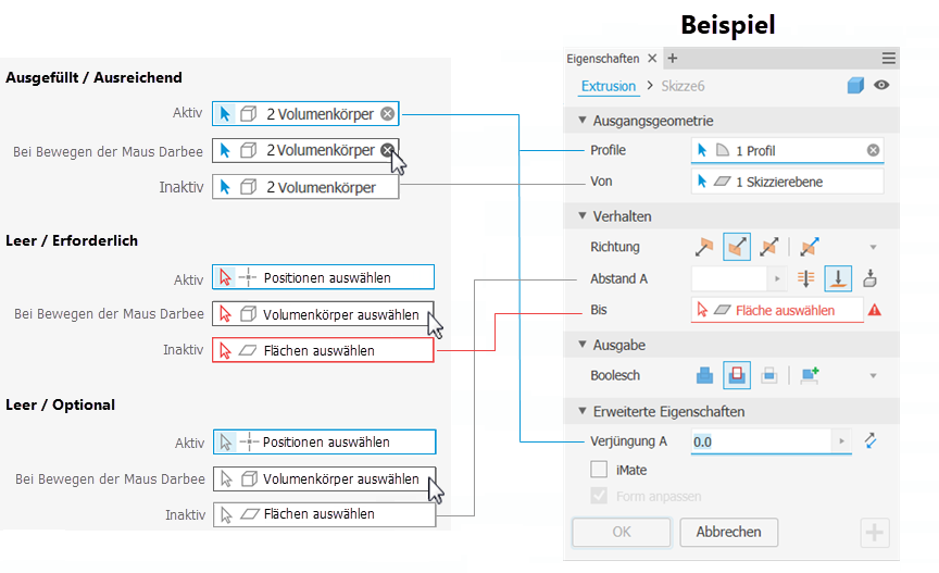

Wenn ein Wert erforderlich ist, damit ein Element erstellt werden kann, wird dieses Feld rot mit einem Warnsymbol auf der rechten Seite angezeigt.
Warnbenachrichtigungen werden als Ausrufezeichen in einer roten Raute angezeigt. Diese Benachrichtigungen weisen auf blockierende Bedingungen hin, wie widersprüchliche Werte, eine Fehlerbedingung oder ein Problem, das die erfolgreiche Erstellung von Elementen verhindert. Wenn die Probleme in einer Tabelle aufgeführt sind und das Steuerelement ausgeblendet ist, wird die Benachrichtigung zum Gruppenknoten hinzugefügt.
Wenn mehrere Auswahlen erforderlich sind und diese Angaben gemacht wurden, weist jedes Feld einen farbigen Punkt auf, der der Auswahlmarkierung im Grafikfenster entspricht. Das aktive Auswahlfeld wird unterstrichen.
Einige Befehle unterstützen mehrere Auswahlsätze, die wiederum mehrere Größen innerhalb derselben Elementoperation unterstützen. Wenn mehrere Auswahlsätze verfügbar sind, kann jedem Satz ein anderer Größenwert zugewiesen werden.
Klicken Sie zum Hinzufügen eines Auswahlsatzes auf
Eckkantensatz hinzufügen rechts neben Auswahlsätze, um einen neuen Auswahlsatz zu erstellen.
Wählen Sie alle Kanten aus, die den angegebenen Wert für das Element aufweisen sollen. Fügen Sie einen neuen Auswahlsatz für eine andere Größe innerhalb desselben Elements hinzu.

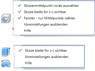

Das Menü der Eigenschaftsgruppe enthält Einstellungen in Bezug auf den aktiven Erstellungs- oder Bearbeitungsbefehlskontext und den Dokumenttyp. Die Menüeinträge sind kontextabhängig. Es werden nur die Optionen angezeigt, die im Befehl verwendet werden können. Einige erweiterte Einstellungen überschreiben das Vorgabeverhalten. In einigen Fällen sind diese Einstellungen vorgabemäßig aktiviert. Wählen Sie den Menüeintrag aus, um die Option zu aktivieren oder zu deaktivieren.
Der Status der Gruppe Eigenschaften für diese Einstellungen bleibt zwischen den Sitzungen erhalten. Wenn Sie also eine Option deaktivieren und später verwenden möchten, müssen Sie sie wieder aktivieren.

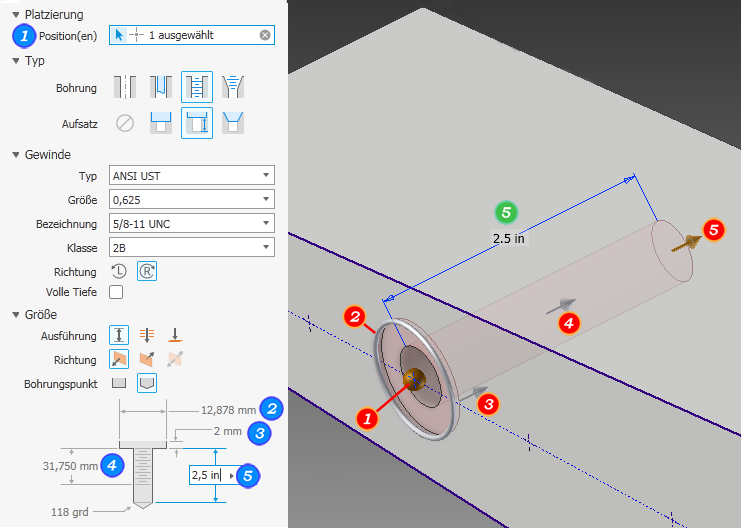

Wenn Sie Elemente erstellen oder bearbeiten, können Sie die Bearbeitungsfelder in der Gruppe Eigenschaften, die Bearbeitungsfelder im Ansichtsbereich oder die Element-Manipulatoren zum Ändern von Werten verwenden.
Im folgenden Beispiel wird das Bohrungselement verwendet, um die verschiedenen Zugangspunkte für Parameterwerte zu verdeutlichen.
Das Vorgabeverhalten der Eigenschaftsgruppe und der Bearbeitungssteuerelemente des Ansichtsbereichs ermöglicht Ihnen die Verwendung der Tastatureingabe. Beim Bearbeiten einer Werteingabe gilt Folgendes:
Wenn die Eigenschaftengruppe aktiv oder ein Wert in einem Bearbeitungssteuerelement markiert ist, wird durch das Drücken der EINGABETASTE oder beim Klicken auf OK die Elementdefinition abgeschlossen und die Eigenschaftengruppe geschlossen.

Die Auswahlstatus in der Eigenschaftsgruppe werden mithilfe von Farben angezeigt. Klicken Sie in ein Auswahlfeld, um es zu aktivieren. In der folgenden Abbildung werden die Status und ein entsprechendes Beispiel dargestellt.
Wenn eine Auswahl getroffen wurde, werden im Auswahlfeld die Anzahl der ausgewählten Elemente sowie ein X rechts neben dem Feld angezeigt. Um die Auswahl aufzuheben, klicken Sie auf das X und treffen dann die nächste Auswahl.
Wenn die erforderlichen Eingaben nicht gemacht werden, wird im Minimenü entweder eine deaktivierte OK-Schaltfläche oder die Schaltfläche Weiter auf der 3-Uhr-Position angezeigt, um Sie darüber zu informieren, dass sie die Definition vollständig abschließen müssen.
