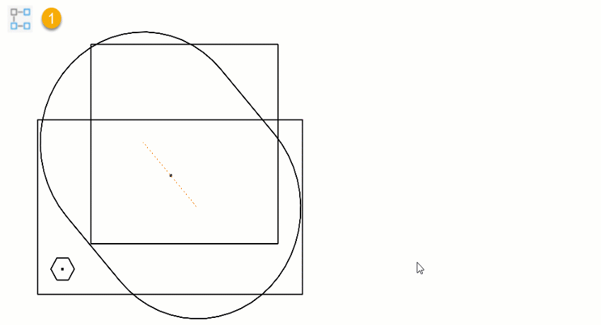

  5. (Optional) Klicken Sie im Abschnitt Grenzen auf Begrenzung und im Ansichtsbereich in die definierte Begrenzung. Die Begrenzung ist eine Skizze, die entweder gezeichnet oder projiziert wurde. Legen Sie die Einschlussmethode für die begrenzte Anordnung fest. Wählen Sie unter folgenden Optionen aus:
    • Geometrie einschließen: Alle Anordnungsexemplare, die sich vollständig innerhalb der Begrenzung befinden, werden für die Anordnung verwendet.
    • Schwerpunkte einschließen: Alle Anordnungsexemplare mit Schwerpunkten innerhalb der Begrenzung werden für die Anordnung verwendet.
    • Basispunkte: Klicken Sie auf die Basispunkt-Auswahl , und wählen Sie einen Basispunkt auf einem Exemplar aus. Alle Exemplare mit Basispunkten innerhalb der Begrenzung werden dann für die Anordnung verwendet. Um den Basispunkt neu zu definieren, klicken Sie auf die Auswahl und wählen dann einen anderen Punkt als Basispunkt aus. Beachten Sie, dass die Auswahl aktualisiert wird, wenn der neue Punkt ausgewählt wird.

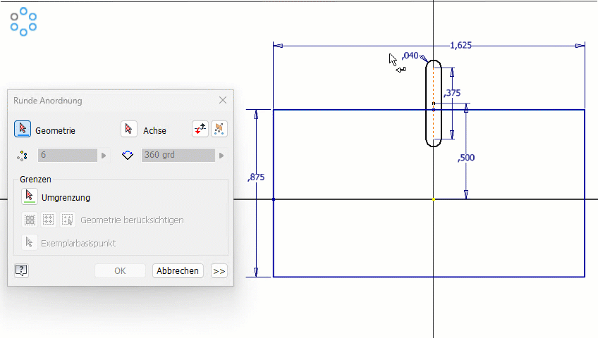

Erstellen von runden Anordnungen (2D-Skizzen)
  1. Klicken Sie in einer Skizze unter Registerkarte Skizze Gruppe Anordnung auf Rund .
    Das Dialogfeld Runde Anordnung wird geöffnet, wobei vorgabemäßig der Auswahlmodus aktiviert ist.
  2. Wählen Sie im Ansichtsbereich die Geometrie für die Anordnung aus.
  3. Klicken Sie im Dialogfeld Runde Anordnung auf die Achsenauswahl, und wählen Sie dann als Achse für die Anordnung einen Punkt, einen Scheitelpunkt oder eine Arbeitsachse aus. Im Ansichtsbereich wird die Achse durch einen Pfeil gekennzeichnet.
  4. Geben Sie im Feld Anzahl an, wie viele Elemente erstellt werden sollen, und im Feld Winkel die Winkelgrade zwischen dem ersten und dem letzten Anordnungselement.
    Anmerkung: Winkel kann auch eine parametrische Gleichung sein.
  6. (Optional) Erweitern Sie das Dialogfeld, und wählen Sie erweiterte Optionen aus:
    • Unterdrücken: Unterdrückt die ausgewählten Elemente. Unterdrückte Elemente werden aus Profilen oder Zeichnungsskizzen ausgeschlossen. In Elementen, in denen die Geometrie einbezogen ist, müssen Sie die Elemente manuell unterdrücken. Unterdrückte Elemente werden im Ansichtsbereich mit gestrichelten Linien angezeigt.
    • Assoziativ: Wenn diese Option ausgewählt ist, wird die Anordnung bei Änderungen am Bauteil aktualisiert. Andernfalls werden die Abhängigkeiten bei Änderungen entfernt und die Anordnung wird nicht an die Bauteiländerungen angepasst.
    • Eingepasst: Gibt an, ob die Anordnungselemente gleichmäßig im angegebenen Winkel eingepasst werden. Ist diese Option deaktiviert, wird für das Anordnungsintervall statt des Gesamtwinkels der Anordnung der Winkel zwischen den Elementen gemessen.
  7. Klicken Sie auf OK, um die Anordnung zu erstellen.
