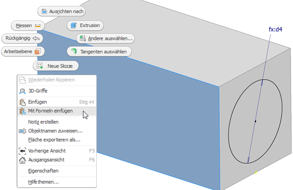

Kopieren und Einfügen einer Skizze
Sie können eine Skizze von einer Fläche in eine andere und von einer Komponente in eine andere kopieren und einfügen. Je nach ausgewähltem Einfügebefehl werden Benutzerparameter kopiert und eingefügt.
Wählen Sie die Quellskizze aus, und klicken Sie mit der rechten Maustaste darauf, oder klicken Sie einfach direkt mit der rechten Maustaste, und wählen Sie Kopieren.
Klicken Sie mit der rechten Maustaste auf die Zielfläche in der gleichen oder einer anderen Komponente, und klicken Sie auf:
- Einfügen, um die Skizziergeometrie und alle zugehörigen Abhängigkeiten einzufügen.
- Mit Formeln einfügen, um die Skizziergeometrie, zugehörige Abhängigkeiten und benutzerdefinierte Parameter einzufügen. Eingefügte Benutzerparameter werden nicht dupliziert.
