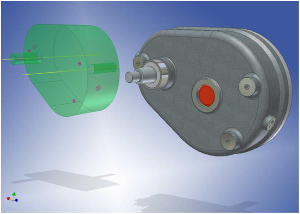

Modellieren mithilfe des Hüllkörpers des Arbeitsbereichs
Bei dieser Methode werden vordefinierte Arbeitsbereiche verwendet, um die Konstruktionskriterien für Komponenten festzulegen. Begrenzungsflächen, Arbeitsgeometrie und Volumenkörper definieren den Arbeitsbereich. Der Arbeitsbereich bestimmt die Größe von Komponenten, die Position von Komponenten oder Verbindungen, die geschützten Bereiche und andere Konstruktionsüberlegungen. Komponenten werden bei Bedarf mithilfe der Geometrie des Hüllkörpers innerhalb des Arbeitsbereichs erstellt.
Vorteile
- Abhängigkeiten sind nicht von der Komponentengeometrie abhängig. Deshalb wirken sich Änderungen an der Geometrie auch nicht auf Abhängigkeiten aus.
- Die Baugruppe kann für die Zusammenarbeit problemlos in kleinere Elemente unterteilt werden.
- Besseres Änderungsmanagement durch Änderung des Hüllkörpers des Arbeitsbereichs
- Benutzerfreundliche Verwendung vereinfachter Komponenten.
Nachteile
- Zunahme der Datenmenge mit der Erstellung von Komponenten mit Arbeitsbereichen
Inventor-Befehle
- Abgeleitete Bauteile
- Adaptivität
- Kopieren von Geometrie
