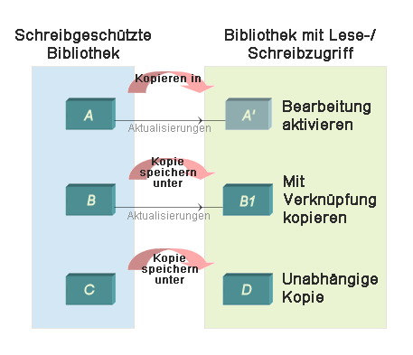

Um eine Bauteilfamilie (Elementfamilie) zu bearbeiten, die in einer schreibgeschützten Bibliothek enthalten ist, kopieren Sie die Familie in eine Lese-/Schreibbibliothek. Im Inhaltscenter-Editor stehen zwei Befehle zum Kopieren von Inhalten in eine Bibliothek mit Lese-/Schreibzugriff zur Verfügung:
Im folgenden Schema wird eine Übersicht über das Kopieren von Familien in Lese-/Schreibbibliotheken angezeigt:
Verknüpfung zur übergeordneten Familie
Die Verknüpfung erfüllt erst dann eine Funktion, wenn die übergeordnete Familie bearbeitet wird und Sie die Bibliothek mit der kopierten Familie mit dem Aktualisierungswerkzeug synchronisieren. Ist die Verknüpfung zwischen der übergeordneten und der kopierten Familie aktiv, werden mit dem Aktualisierungswerkzeug Änderungen von der übergeordneten Familie auf die kopierte (untergeordnete) Familie übertragen. Falls die gleichen Daten in der übergeordneten und in der kopierten Familie bearbeitet werden, werden alle Bearbeitungsschritte in der Bibliothek mit Lese-/Schreibzugriff gespeichert.
Eine Familie mit einer Verknüpfung verhält sich wie eine unabhängige Familie. Es gelten allerdings die folgenden Ausnahmen:
Bei dem Befehl Kopieren in kopierten Familien wird immer eine Verknüpfung zu den übergeordneten Familien erstellt. Familien, die mit dem Befehl Kopie speichern unter kopiert wurden, können mit oder ohne Verknüpfung erstellt werden.
Unterdrücken Sie eine Verknüpfung, um die Synchronisierung einer kopierten Familie aufzuschieben. Eine kopierte Familie mit einer unterdrückten Verknüpfung wird bei der Synchronisierung im Aktualisierungswerkzeug übersprungen. Aktivieren Sie eine unterdrückte Verknüpfung mit dem Befehl Unterdrückung aufheben. Die Bibliothek mit der entsprechenden kopierten Familie wird dann mit Synchronisierung erforderlich markiert, und Sie können die Familie synchronisieren.
Entfernen Sie mit dem Befehl Verknüpfung lösen eine Verknüpfung mit der übergeordneten Familie für eine mit Kopie speichern unter erstellte Familie. Die Familie wird unabhängig. Eine aufgehobene Verknüpfung kann nicht wiederhergestellt werden.
