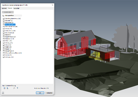

    2. Registerkarte Klassen
      Auf der Registerkarte Klassen können Sie mithilfe von IFC-Klassifizierungen verwalten, welche Elemente in den Import aufgenommen oder davon ausgeschlossen werden sollen.
      Klicken Sie auf Modell laden, um eine Modellvorschau im Ansichtsbereich (Grafikbereich) anzuzeigen. Eine alphabetisch sortierte Liste der zu importierenden IFC-Klassen wird angezeigt.
      Vorgabemäßig sind alle Klassen ausgewählt. Wenn Sie die Auswahl einer Klasse aufheben, werden alle Elemente in dieser Klasse vom Import ausgeschlossen. Die Elementanzahl wird aktualisiert, wenn Sie die Auswahl von Klassen aufheben.
      Tipp: Verwenden Sie diese Option, um alle Elemente in nicht benötigten Klassen zu entfernen.

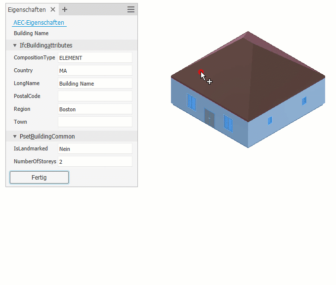

AEC-Eigenschaften
Dies sind IFC-Eigenschaften, die als AEC-Eigenschaften importiert werden, wenn Sie die Option Als Parameter auswählen. Für die Eigenschaften gilt Folgendes:
So greifen Sie auf die AEC-Eigenschaften zu
  1. Navigieren Sie in Baugruppen zur Registerkarte Prüfen, und wählen Sie AEC-Eigenschaften in der Gruppe Eigenschaften aus.
  2. Erweitern Sie im Modell-Browser den importierten Modellknoten, um das Element zu suchen, dessen Eigenschaften Sie anzeigen möchten, oder verwenden Sie die Browser-Suche.
  3. Klicken Sie mit der rechten Maustaste auf den Browser-Knoten, und klicken Sie dann am unteren Ende des Kontextmenüs auf AEC-Eigenschaften.
  4. Alternativ können Sie die Auswahloptionen auf Bauteilpriorität auswählen festlegen und im Ansichtsbereich ein Bauteil auswählen.
