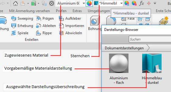

Weisen Sie den ausgewählten Objekten mit dem Schnellzugriff-Werkzeugkasten oder den Darstellungs-Browser eine Darstellung zu.
Anmerkung: Materialien verfügen über vorgegebene Darstellungszuweisungen. Beim Überschreiben der Darstellung wird ein Sternchen vor ihrem Namen im Schnellzugriff-Werkzeugkasten hinzugefügt. Dies soll darauf hinweisen, dass die zugewiesene Darstellung nicht die Standarddarstellung ist.
Dokumentdarstellung über den Schnellzugriff-Werkzeugkasten
  1. Wählen Sie die Komponente aus.
  2. Verwenden Sie im Schnellzugriff-Werkzeugkasten die Liste Darstellung, um eine Darstellung auszuwählen.
    Anmerkung: Vor der Zuweisung einer Darstellungsüberschreibung können Sie die Auswahl mit STRG+Auswählen erweitern.
Dokumentdarstellung über den Darstellungs-Browser
  1. Klicken Sie auf Registerkarte Extras Gruppe Material und Darstellung Darstellung . Der Darstellungs-Browser wird angezeigt.
  2. Wählen Sie die Komponente, das Element oder die Fläche aus, deren Darstellung geändert werden soll.
  3. Fahren Sie im Darstellungs-Browser unter Dokumentdarstellungen mit dem Mauszeiger über verschiedene Darstellungen, um eine Vorschau der Darstellungen für die Auswahl anzuzeigen.
  4. Zum Anwenden einer Darstellung auf die Auswahl klicken Sie auf die Darstellung.
